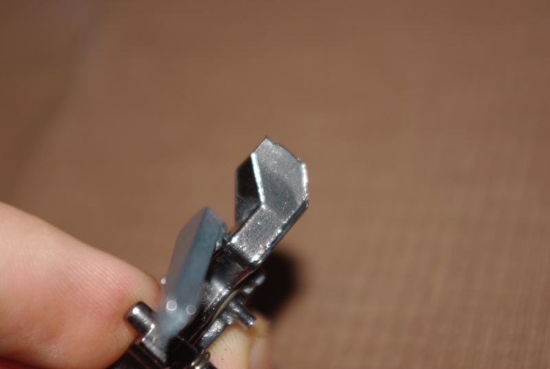

Ca y est : je l'ai démonté : effectivement, le pb vient de cette pièce : elle est bien trop usée !
En effet, là où elle doit "accrocher" la pièce A, il y a une encoche qui s'est formée à cause de l'usure !!!
on voit la différence de niveau, ce qui fait que la pièce se bloque, sans accrocher la A !
Elle est vraiment très fragile ! c'est l'arme dont je me sers le moins et c'est la seule qui a un problème, cherchez l'erreur !
Comment puis-je le réparer ?
Y a t il un moyen pour reconstituer de la matière ou faut-il racheter la pièce, où ?

MessageSujet: Re: Problème chien-détente dan wesson   Dim 10 Juin 2012 - 14:00
Plastique ou zamac (zinc/alu/etc) ?
Le plus simple a mon avis et de trouver un revendeur de pièce détachée ; ou d'en racheter un HS qui a pas le même problème pour pièce. Mais je sais pas si la valeur de l'arme en vaut le coup.
Si t'as des contacts avec un Lycée qui fait de la productique mécanique ; faudrait faire la modélisation de la pièce en 3D (Solidworks) et tu te la fais fabriquer à l'oeil en alu ou acier sur mesure :) Et tu peux même faire du custom !
Ou alors réétudier l'autre pièce pour qu'elle tienne ; adapter la mécanique pour que ça fonctionne comme ça.
En tout cas ça confirme ma première impression ; la mécanique est vraiment de TRES mauvaise qualitée.
De mémoire le Gamo R77 qui ne se fait plus était plus costaud que ça ; même le crossman 357. Je les ais eu tous les deux, et démontés une bande de fois, ils ont survécus et ont trouvés tous deux nouvel acquéreur.
http://ludotraindriver.skyblog.com

L'encoche est ici hein, pas l'angle coupé à droite !
Ca se joue à quelques 10èmes de mm !!!

Oui oui j'ai vu ; j'ai édité mon message avant ta réponse. Mais pas évident sans connaitre la cinématique de l'arme. J'ai plus d'armes à air depuis 4/5 ans. Juste eu un Brocock ME Sportwaffen ; et c'est presque la même qualité qu'un Revolver à feu.
A mon avis ; à moins de trouver juste la pièce, et encore selon les frais de ports, je ne suis pas sur que ça vaille le coup. Je sais pas combien coute un Dan Wesson, mais bon, tu changes la pièce, la nouvelle se rusera de la même manière.

Après avoir oublié ce pauvre Dan au fond de mon armoire, je l'ai ressorti et réparé ce matin même en changeant une bête petite pièce : la détente.
C'est bien ce qu'il me semblait, la crête de cette pièce était usée et ne permettait plus l'accroche du mécanisme et donc l'armement du chien et bloquant tout en SA en particulier.
Profitant donc d'une commande à l'Armurerie Auxerre, j'ai pris cet article
http://www.armurerie-auxerre.com/catalog/ensemble-detente-pour-dan-wesson-p-874.html
avec en plus quelques accessoires et consommables divers pour arriver à 150€ et bénéficier des FDP gratuits.
Commande passée lundi, reçue vendredi. Ce matin, démontage de l'arme, changement de la pièce (celle ci :)
Le pièce B dans le mécanisme :
remontage et tir, le tout en 5 minutes.
Ça marche normalement (pas trop tôt direz vous...)
Le mécanisme est loin d'être qualitatif, c'est de l'airmou à la base... m'enfin, ça vaut son prix, mais pas plus ^^
