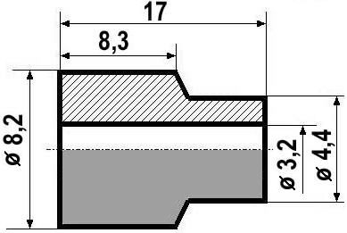

Toujours en quête de perf' avec ma IJ-512, j'ai pu lire sur des sites et forums Russe qu'il fallait modifier le joint d'étanchéité entre la culasse du canon et le corp de compression.
Il semblerait d'aprés eux que le diametre interieur du joint doit etre porté à 3.2mm, comme le montre ces schémas:
Pour le démontage du joint, rien de plus simple:
- démonter le canon
- passer un petit tournevis plat dans le joint et basculer le tournevis en tirant pour sortir le joint
Le diametre interieur du joint d'origine est d'environ 2.5mm
Pour agrandir le trou, j'ai d'abord essayé avec un foret => totalement inéfficace dans le caoutchou
Finalement, j'ai serré dans l'étau un foret de 3.5mm, chauffé presque à rouge la queue du foret au chalumeau
et enfilé le joint quelques secondes sur le foret bouillant.
Ok c'est bourrin ! mais ca marche
Voici le joint aprés modif, le trou fait un bon 3mm...
Remontage du joint et du canon, retour dans la maison sur le PC pour une mesure au chrony et surprise, ma BAIKAL passe de 9J (ressort export) 12.5 voir 13J suivant la munition !
Ma carabine à 90€ commence vraiment à devenir sympatique

J'ai de nouveau touché a ce fameux joint... pour le passer à 4mm interieur.
Le gain est trés minime (5m/s avec du 0.5gr). La dimession idéale du trou pour cette arme dans cette configuration est bien entre 3.5 et 4mm.
secret de l'acier
Capricorne Tigre
Nombre de messages : 465
Localisation : Normandie
MessageSujet: Re: [BAIKAL IJ / MP-512] Modification joint => +3 à 4 Joules !   Ven 8 Juin - 21:22
je viens de faire la même chose sur une vieille gamo 400: j'ai élargi le canal de passage de l'air dans la pièce au bout de la chambre de compression et j'ai agrandi le diamètre intérieur du joint:
je gagne a peu près un joule...
j'aurais pu gagner un peu plus (peut être 0,5) en élargissant plus le joint.
attention, ne faut pas aller a plus de 4,5 mm sinon le plomb risque de passer dans la chambre. et puis passé le diamètre du canon ca sert a rien !
