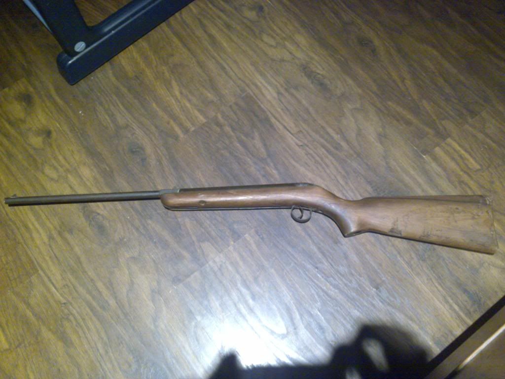

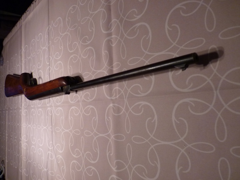

Je ne suis nouveau et je ne sais pas si je suis dans la bonne rubrique ...
Je recherche le modèle de cette carabine afin de lui redonner une nouvelle vie ...
Mon beau-père m'a dit que c'était une bsa et avec un ressort de Diana car il l'avait cassé à l'époque ???
Voici quelques photos:
Merci pour votre aide

C'est le seul marquage visible ?

Oui malheureusement, rien d'autre c'est étrange ! non? elle doit avoir dans les 40 ans.

Essaye d'enlever la crosse il y en à peut être d'autres de planqués.

Belle relique.
Après recherche, ça semble être une BSA Meteor.
En voici une autre, qu'en penses-tu? C'est bien celle là?
Dommage que ta crosse soit cassée, y-a du boulot si tu veux faire une belle restauration.

Ah zut, non c'est pas une Meteor... J'ai trouvé cette photo ici: http://www.verminhunter.com/viewtopic.php?f=10&t=5291

Salut oui c'est la même !!!! c'est une météor? je continue mes recherches ...

Ca y-est, j'ai trouvé: C'est une BSA Cadet Major.

Tu es simplement génial !!!! Je viens de la démonter et décaper la crosse, il y a une trace de la marque bsa et sur le haut du canon j'aperçois avec du mal une gravure je pensais Gade1 mais j'ai donc la réponse c'est cadet! un tout grand merci !!! plus qu'a trouver des pièces la je crois que c'est mort ! lol
