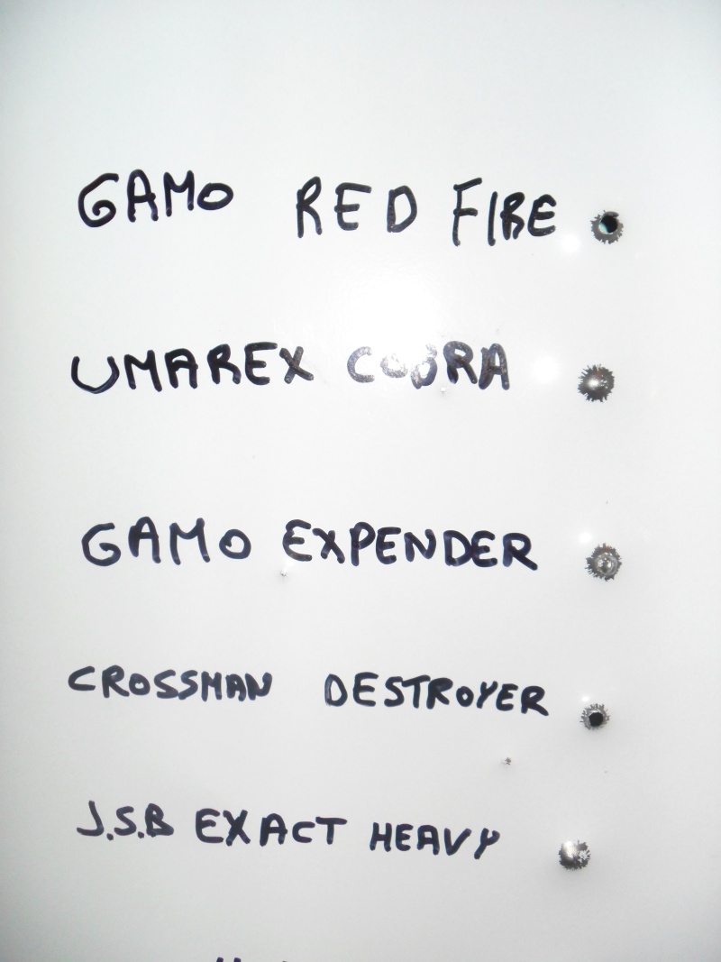

bonsoir ou bonjour a tous
j'ai fait un test de perforation sur une tole d'acier laquer des deux coters, d'une épaisseur d'un demi millimetre (0,5mm). j'ai fait mon test avec une stoeger X20 annoncer a 305m/s chez le fabricant (je sais pas pour les joules, désolée) et a une distance de 7 metres. ce test n'est pas fait en fonction du poid, de l'aérodinamisme ou quoi que ce soit d'aussi compliquer pour moi, j'ai tirer et j'ai constater tout simplement. je ne fait pas de tir de précision, j'aime casser des trucs et les photos montre qu'elle plomb traverse d'un coup ou qu'elle plomb a plus d'impact et du fait, un plus haut pouvoir destructeur. avant les photos je met une explication des impact plomb par plomb car ont ne voit pas des mieux sur les photos.
-gamo red fire:plomb avec pointe polycarbone, tole trouer avec un trou bien nette comme fait a la perforatrice
-umarex cobra: plomb pointu, impact profond sans déchirure n'y trou
-gamo expender:le plomb a fait un trou mais il n'est pas passer il est bloquer dans le trou
-crossman destroyer:le plomb a fait un trou mais un peu moins nette qu'avec le gamo red fire
-J.S.B exact heavy: un profond impact avec un début de déchirure du metal
-h&n sport:gros impact un peu moins profond qu'avec le J.S.B
-h&n rabbit:le plus petit et le moins profond des impact
-umarex mosquito: ce plomb léger a tete plate ma épater, il manquai pas grand chose pour qu'il traverse
-diana high power:gros impact profond sans déchirure n'y trou
-prométhéus tete arrondie: pas de surprise, faible impact avec trou bien nette
-plomb "foire" fabrication belge: ce plomb creux tete arrondie prévu pour les carabines de stand de foire a fait un impact aussi profond que le diana high power
voila, tout les plombs était en 4.5, maintenant les photos essais de perforation d'une tole avec 11 plombs différents Animjoin,
la tole entiere de face

demi tole superieure pour une vision un peu plus proche de face
essais de perforation d'une tole avec 11 plombs différents Sam_0924

voila,petit test sympa. ppke essais de perforation d'une tole avec 11 plombs différents Belgique

Salut ,il y a des impactes très ressemblent.
Faudrait que tu essaye sur une plus grande distance ,pour mieux comparait aussi bien l'impacte que +/- en précision ! thumleft
J'aimerais bien voir à 50 m,si les plombs qui ont perforé ta tole ,
on un impacte aussi ,voir même autant perforant ?
enfin bref imagine un porte cible ,il ferait pas long feu essais de perforation d'une tole avec 11 plombs différents 0trampol

C'est marrant comme les prometetruc font des trous bien nets sans écailler la peinture autour...dommage qu'ils soient mauvais pour les armes.
Sinon beau boulot pour ce test!

bonjour a tous, oui les deux grande tole sont les meme je me suis tromper dans les photos essais de perforation d'une tole avec 11 plombs différents Animjoin
et je mets la photos manquante. le deuxieme impact en partant du haut est avec plomb umarex, je me rappele pas avoir bu de l'alcool mais au vu de ce que j'ai marquer j'ai un doute essais de perforation d'une tole avec 11 plombs différents Je_sors
voila la bonne de face
essais de perforation d'une tole avec 11 plombs différents Sam_0928
pour le prométhéus, oui ces pas un bon projectile pour les armes car étant en alliage et tres leger il y a risque de casse des ressorts. je les utilise avec méfiance et au compte goutte. je ne les utilises que dans ma stoeger et je doit avouer que meme malgrer tout le mal qu'ont en dit (a raison d'ailleurs) j'admire leurs pouvoir de pénétration et j'épprouve du plaisir a tirer avec.
sinon pour répondre a supersonic (que je remercie pour son commentaire ainsi que tous les autres), mon choix personnel est fait, j'utilise constament les umarex cobra pour un tir de tout les jours et faire des trous partout et quand ces pour de la casse et plus de précision j'utilise le plomb J.S.B exact heavy. les umarex ne vont pas plus loin que ma stoeger car dans ma diana 350 pro magnum je n'utilise que des J.S.B. sinon il y a des plomb qui n'ont aucune utiliter pour ce que je fait comme les red fire et autres destroyer mais je les achetes pour leurs beauter et ma collection de plomb thumright
oui eddy59 certain trou se ressemble du au plomb qui sont sensiblement les memes, en exemple l'expender et le destroyer meme si ils sont de marque différente, sont les memes. le seul truc qui change ces que le gamo expender est creux et le crossman destroyer est rempli de plomb au centre donc plus lourd mais ces les meme. je ne suis pas un tireur de precision et d'ailleurs je suis tres mauvais sur longue distance moi ce que j'aime ces casser des trucs mais promis je vais remonter la lunette sur ma stoeger et faire le meme test a ....... 25metres(désoler, plus loin je saurais pas).

bonsoir laboussoles 57, en fait tout dépend de la puissance de tes armes, tout les plombs tester sont de bonne qualiter pour ce que je fait moi (que du plinking, jamais de précision). je te conseil tout de meme d'utiliser des plombs lourd dans des carabine puissante qui dépasse (a la louche) 250 m/s ,les plombs leger peuvent endomager ton ressort. maintenant sur une carabine de moins de 250m/s il est préférable de mettre des plombs leger, car les plombs lourd vont diminuer la vitesse de ton plomb du au manque de puissance et au poid. maintenant si tu veut un avis tout a fait personnel thumright , je vais te faire un tableau avec l'ordre de préference et ma raison
1: J.S.B exact heavy= plomb lourd (0.670g) tres précis avec impact asser large (pour casser), je l'utilise dans ma stoeger x20 (305 m/s), dans ma diana 350 pro compact magnum (annoncée a 380 m/s) et ma shéridan blue srteak en calibre 5mm (+ou- 200 m/s avec 10 pompages). se plomb ne ma jamais décu
2:umarex cobra= tres bon plomb que je trouve tres précis aux distance maximal que je tire (elle est de 25 metres) il est plus pénétrant du a sa forme pointue mais produit tout de meme un impact similaire aux J.S.B par contre, si tu fait de la précision utilise plutot les J.S.B (n'oublie pas que moi ces un avis de casseur et pas de snipper). ce plomb je l'utilise tout les jours pour faire des trous dans tout et n'importe quoi, il est a 5euros75 la boite et ces la moitier des J.S.B qui eux coutent 10 euros (pour des boites de 500 sur sportwaffen-schneider).il a un poid moyens mais asser lourd pour la stoeger x20, j'évite pour la diana 350 sont poid est de 0,56g
3:crossman destroyer=plomb mi-lourd que j'utilise dans ma stoeger et pas dans ma diana. il est a 7euros45 la boite de 500 (toujours sur sportwaffen) il pénètre tres bien mais son pouvoir d'estructeur a l'impact ma l'air moins important, par contre en précision il est "correct" au distance a laquelle je tire mais ces quand meme pas le plus précis et je l'ai surtout acheter pour ma collection
voila pour les plombs avec lesqu'elle je tire et qui me satisfont en carabine puissante essais de perforation d'une tole avec 11 plombs différents Banana_s.
maintenant pour mes deux carabine de moins de 200m/s,
1:umarex mosquito= ces des plomb leger de 0,43g de tres bonne qualiter pour faire des trou bien nette dans des cible a 10 ou 15 metres (avis perso) je les trouve précis pour ces distances et en plus ils sont tres bon marcher (2euros90 sur sportwaffen) ce qui permet de faire du tir intensif sans se ruiner.
2:umarex cobra= j'ai dit plus haut ce que j'en pense, je l'utilise aussi avec mes carabine moins puissante pour tirer dans des planches de bois, les bouteilles,etc et toujours pour son pouvoir pénétrant. comme il a un poid que je qualifie de moyens (0,56g), je peut l'utiliser dans mes carabines puissantes jusque 300m/s et les faible que j'ai - de 200m/s (et celle entre 200 et 300m/s bien sur)
voila les plombs que j'utilise presque tout les jours, j'en suis tres content pour d'autres marque il faudra demander a d'autre membre du forum et encore une fois (car j'y tient) ce n'est qu'un avis strictement personnel sur des plombs que j'utilise pour casser et trouer avec une précision voulue jusque 25 metres maximum essais de perforation d'une tole avec 11 plombs différents Beerchug
j'ai ete tres étonner par le plomb gamo red fire il pénetre tres bien mais je croit que ce plomb est prévu a la base pour la chasse et il est tres cher, il coute 8 euros 95 la boite de 125 et il est d'un poids moyen de 0,51g donc je ne l'utiliserais pas avec des carabines comme la diana 350. moi je l'ai surtout acheter pour ma collection de plomb
j'ai été plus que décu par le h&n rabbit, il est cher (8 euros 45 la boites de 200), il est lourd (1,02g) et ne me procure aucun plaisir dans le tir, son impact est tres faible et il n'est pas du tout pénétrant
pour les autres de mon test je ne les utilises jamais pour ainsi dire donc je ne sais pas de donner mon avis, si tu fait de la précision tu devrait demander l'avis d'autre membre ils sauront te conseiller mieux que moi essais de perforation d'une tole avec 11 plombs différents Animjoin
