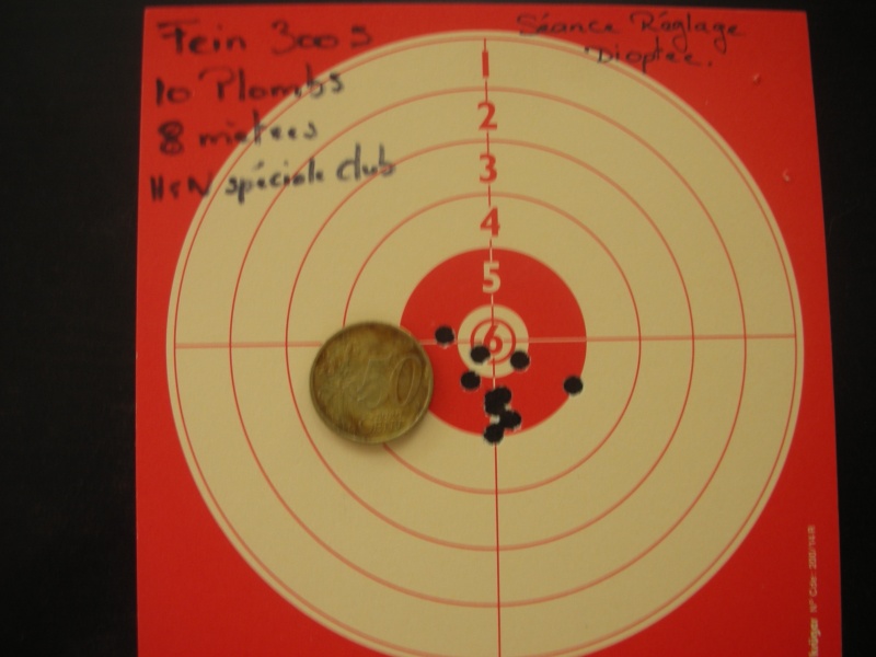

Et voila, je vous poste donc mes 2 premiers cartons fait avec ma Fein.
Le premier est en position a genoux avec plomb H&N spécial club
Le second en position FT avec plomb JSB exact
Bon se n'est pas du grand art, mais je suis assez content de moi.
A vos plumes.... popcorn
PS: c'est trop cool elle fait tellement peu de bruit que je peu tiré dans mon appart avec , je vais pouvoir m’entraîner plus souvent.
8 metres j ais pas trouvé mieux chez moi smil 85
Mais qu'est ce que je tremble, il va me falloir des calments moi, ou me calmé sur le café.
Edit: les cibles sont du 14x14 loisir

Bien joué ! Les cartons sont vraiment bien, bravo !
Pour le café c'est clair que c'est à bannir les jours où tu t’entraîne, c'est ce que les moniteurs m'ont dit, pareil pour le sport intensif, bonne continuation

Pas mal du tout.
Essaye sur une table en appuis sur un coussin et tu verras qu'à 8 mètres c'est quasi dans le même trou pour chaque plomb.
Tu règleras ton dioptre aux petits oignons.

Merci du conseil Pelo je vais faire sa dès demain.

En parlent dioptre je pense réellement avoir un souci avec le mien. Je n arrive pas a remonter mes impact. Comme si la molette du haut n'agissais sur rien. Sinon j ai mal compris le fonctionnement. Je trouve aussi le cercle sur la parti avant trop grand, je vois toute la parti centrale et le début de la zone suivante.
@pelo: j ais suivi ton conseil. Le groupement est vraiment bon. Je posterais le carton demain pour monter.

Ton guidon est trop grand pour ta cible. J'ai le même souci que toi, pour du 10m sur cible officielle je pense qu'une taille de 2,2 serait pas mal et ça irait peut être aussi avec les cibles loisirs.

Un truc a savoir zispass sur ton dioptre, H c'est bas, et T c'est haut. Pour remonter tes impacts il faut donc suivre le sens de la flèche T... Je me suis fait avoir au début, donc ça viens peut être de ça.
Sinon a 10m j'utilise un visuel de 3.0. Regarde combien le tiens fait (gravé sur une des deux languettes normalement).

Bon j ai fait l erreur aussi alors leroger et pas eu le temps d approfondir mon père à débarque avec mon fils pendant la session, y mettant fin. Je vais regardé tout sa dimanche.
@guy. Effectivement je pense me prendre un assortiment aussi pour être tranquille.
Ps: alors 2,2 ou pas pour du 10 mètres ??
MessageSujet: Re: [strike]Première session[/strike]Cartons avec ma Fein 300s   Ven 30 Mar 2012 - 9:52
Bah, ça dépend de ton tir. Moi je trouve le 3.0 un peut gros, je partirai bien sur du 2.8 voir 2.6...
