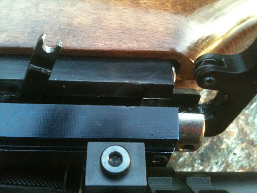

Avis aux futurs acquéreurs , voilà le résultat après précisément 2250 plombs :
En rapport à la force que demande l'armement cette pièce est 2x trop light...
Le levier à d'origine un jeux de 1 cm... Ça pouvait pas tenir !
Il vont j'espère me changer ça mais ça va repéter kifkif...
À moins de laisser la puissance réglée autour de 10 ou 15 joules !!!!
En bref passez votre chemin... Voilà mon avis

Tu avais toujours le ressort d'origine ou bien tu l'avais remplacé par un plus dur ?

Si si .... Par un plus dur mais fournis par cometa et le vendeur (carobinetypissetola) . Je n'ai pourtant pas réglé la puissance à donf car ça arrosait sinon. Je pense que même à très faible puissance ce truc aurais pété un peu plus tard.
Bon l'important c'est qu'il n'y en ai pas trop qui s'y laissent prendre...

Ils ont intérêt !! Surtout que j'ai finalement vite viré la cale qui n'ajoutait rien et j'ai même alourdis un poil le marteau pour moins tendre le ressort et assouplir l'armement...

elle est en allu la pièce cassé ?

Je crois pas, plutôt en acier pur merdonium ...
Si c'était plus sous garantie je te fabrique ça en 2 temps 3 mouvements !

tu l'avais pas calé ton ressort? et comme l'avais dit wovokaa cette arme n'est pas faite pour supporter des pressions supérieure. si tu te la fait réparer, je serai toi, je reviendrai a la configuration d'origine...

Oui bien sur ! Je vais tout remettre tout comme quand je l'ai acheté !
Non j'ai calé pour voir mais j'ai vite stopé car ca n'apportais rien... À partir d'un certain point augmenter la violence du choc sur la valve n'apporte plus rien... Au contraire !
Des le début j'ai craint pour cet endroit mais j'aurais pronostiqué une casse de la goupille et non de cette petite piece ! C'est pourtant pas faute d'avoir graissé
