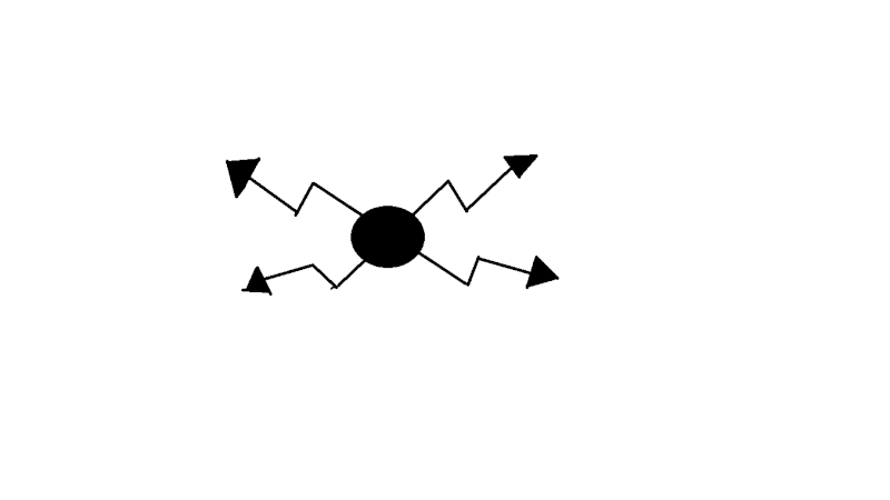

bonjours!!
on ma donner une vieille carabine monocoup en .22 (elle accepte sans rechigner 22l 22LR 22courte...etc)
il y a une inscription sur le boitier culasse mais je n'ais pas les moyens d'envoyer des photos sur mon ordi :/
j'ais fait un petit dessin avec paint ^^
merci de votre aide!!!

C'est un marquage d'épreuve de Saint-Étienne
Ce ne doit pas être le seul marquage car il fait partie des "marquages supplémentaires"
Il signifie "arme éprouvée en état de livraison"

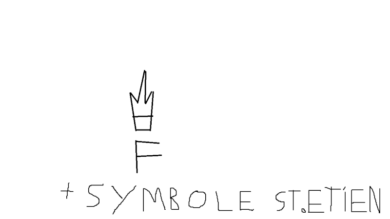

MessageSujet: Re: vieille carabine .22 marque et model inconnus...   Sam 14 Jan - 18:01
ah oui effectivement!!
ce symbole y est 3fois! dont 1fois avec au dessus une petite couronne avec en dessous un "F"
petit dessin vite fait:
en haut la couronne en dessous le "F" et en dessous encore le symbole de saint etienne...
desoler j'avais pas assez de place pour finir "etienne"
merci

MessageSujet: Re: vieille carabine .22 marque et model inconnus...   Sam 14 Jan - 18:21
Ah oui pour dater elle date... de 1900 ou même peut-être un peu avant
Tu as des indications sur son origine ?
épreuve ordinaire de l'arme POUDRE NOIRE
Tu peux tirer des 22 court mais évite le 22lr (le double en puissance)

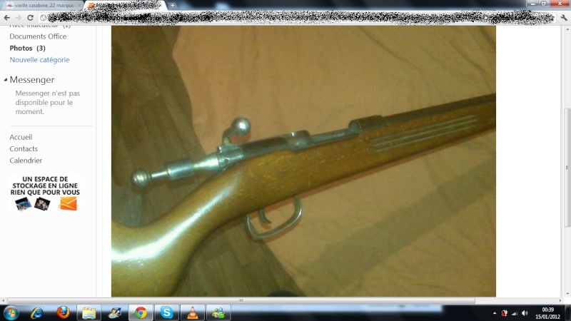

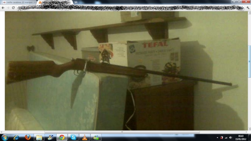

MessageSujet: Re: vieille carabine .22 marque et model inconnus...   Sam 14 Jan - 23:54
voila l'antiquiter^^ (desoler jais pas pus faire mieux on est en plein demenagement...)
vus sur le coter:
le fameux viseur digne d'un fusil de chasse^^:
la ou on met les petit prunaux pret a toucher une C50^^:
Dez
Nombre de messages : 1869
Localisation : Vienne (86)
MessageSujet: Re: vieille carabine .22 marque et model inconnus...   Sam 14 Jan - 23:57
Elle a l'air en assez bon état pour son âge.
droops
Lion Buffle
Nombre de messages : 168
Age : 20
Localisation : avignon (84)
Date d'inscription : 13/01/2012
MessageSujet: Re: vieille carabine .22 marque et model inconnus...   Sam 14 Jan - 23:58
oui^^ sa doit faire 30ans ptet quel etait dans le grenier du petit vieux aussi^^ on voit a droite du debut du canon a la derniere photo le symbole de st etienne
