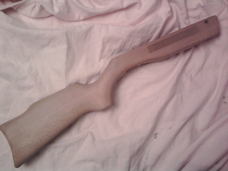

Me revoila après quelques jours (un peu déçu qu'un oeil averti n'ai pas trouvé la marque de ma carabine)
Donc au niveau de la crosse le ponçage est enfin fini prêt à accueillir le brou de noix
Carabine inconnue (double ressort?) + Restauration - Page 2 Photo038
J'ai fait un test à l’intérieur et c'est bien foncé, je vais donc diluer un peu le mélange
Carabine inconnue (double ressort?) + Restauration - Page 2 Photo039

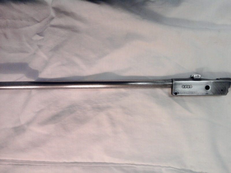

Le canon au début du polissage (avec rectifications des impacts à la micro lime)
Carabine inconnue (double ressort?) + Restauration - Page 2 Photo040

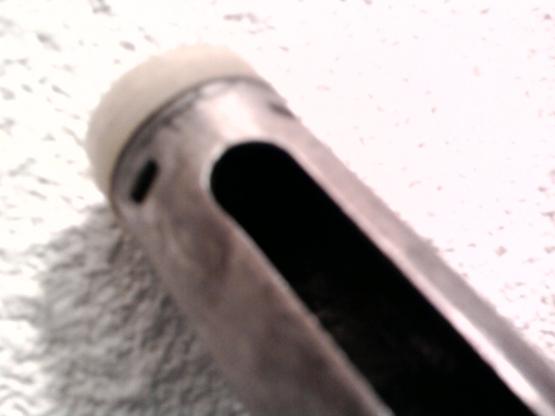

Rectification du cylindre
Avant
Carabine inconnue (double ressort?) + Restauration - Page 2 Photo041
Après
Carabine inconnue (double ressort?) + Restauration - Page 2 Photo042

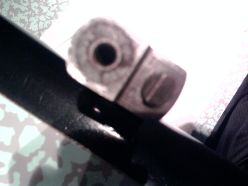

Une idée pour démonter ce joint ? (et comment faire pour que les 2 parties ne vibrent plus car il y a du jeu...)
Carabine inconnue (double ressort?) + Restauration - Page 2 Photo043
Y aurait il eu un joint ici auparavant ? (si oui ou le trouver)
Carabine inconnue (double ressort?) + Restauration - Page 2 Photo044

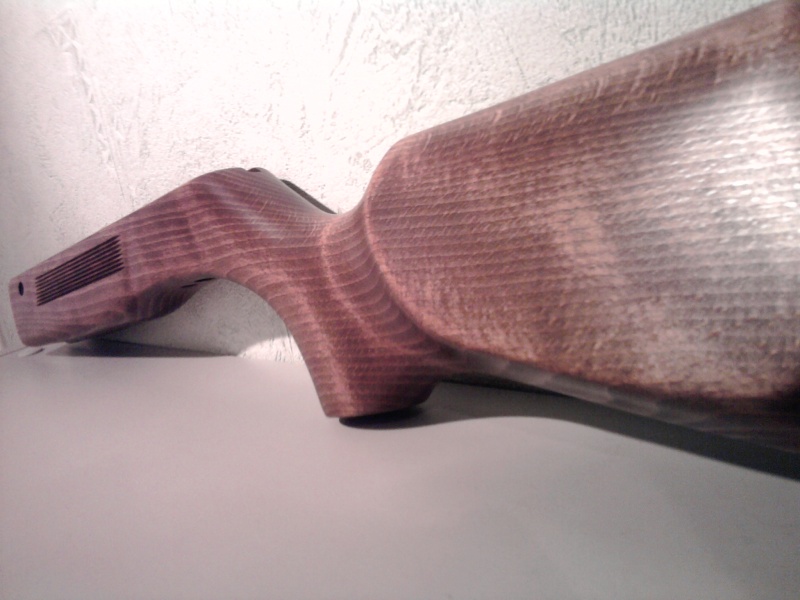

3 applications de brou de noix un peu dilué (1tier et 2tiers d'eau), 1 application par jour jusqu’à la teinte souhaitée...
Carabine inconnue (double ressort?) + Restauration - Page 2 Photo045
Allé la resto continu, merci pour vos commentaires Carabine inconnue (double ressort?) + Restauration - Page 2 Fan_sml
Salut, très beau boulot de rénovation! Cette arme va revivre.
Sinon oui, il y avait un joint ici, a priori un torique que tu peux remplacer surement par des joints toriques du rayon bricolage.
Colle le à la graisse de silicone quand tu le mets en place.

Voila déjà 4 couches d'huile de lin + essence de T (50/50)
La crosse reste grasse et a du mal à sécher je crois que je vais passer à l'étape finale huile de lin pure + siccatif
Carabine inconnue (double ressort?) + Restauration - Page 2 Photo046
Carabine inconnue (double ressort?) + Restauration - Page 2 Photo049
Carabine inconnue (double ressort?) + Restauration - Page 2 Photo050
Et voila une crosse de 1970 (environ) avec zéro défaut ! (plus aucun impacts, rien)

Si ça sèche mal attend plus, il faut que le bois absorbe l'huile. N'oublie pas de frotter la crosse avec les mains a la fin histoire de chauffer le mélange et de la faire pénétrer plus facilement.
JonSmith76
JonSmith76
Nombre de messages : 31
Localisation : rouen
Date d'inscription : 06/01/2012
Carabine inconnue (double ressort?) + Restauration - Page 2 Empty
MessageSujet: Re: Carabine inconnue (double ressort?) + Restauration   Carabine inconnue (double ressort?) + Restauration - Page 2 EmptyLun 6 Fév 2012 - 0:15
Merci pour les tuyaux!
Et ne t'en fait pas je l'ai frotté de chez frotté cette crosse, avec de l'huile chaude, avec du papier 1OOO peintre carrosserie à l'eau, au spontex ultra fin et avec les mains ...la totale + longues périodes de séchage...
Hier application d'huile pure + une cuillère de siccatif : le résultat est bluffant au bout de 12 h c'est sec, il n'y a plus qu'a lustrer au chiffon ultra doux en coton Carabine inconnue (double ressort?) + Restauration - Page 2 Thumbsup

Voici un peu de neuf!
La crosse a très bien sechée (photo bientôt) elle est parfaite zéro défaut!
Au niveau mécanique j'ai entièrement tout démonté et tout rénové :
Carabine inconnue (double ressort?) + Restauration - Page 2 Photo052
Carabine inconnue (double ressort?) + Restauration - Page 2 Photo051
Carabine inconnue (double ressort?) + Restauration - Page 2 Photo053
Carabine inconnue (double ressort?) + Restauration - Page 2 Photo054
Carabine inconnue (double ressort?) + Restauration - Page 2 Photo055

Et question technique en remontant le ressort de déclenchement celui ci se fait la malle très facilement Carabine inconnue (double ressort?) + Restauration - Page 2 Wall voyez la photo
Carabine inconnue (double ressort?) + Restauration - Page 2 Photo056
Carabine inconnue (double ressort?) + Restauration - Page 2 Photo057
Et sinon quand j'appuie sur la détente ca touche en butée la vis de réglage de déclenchement
Carabine inconnue (double ressort?) + Restauration - Page 2 Photo058
