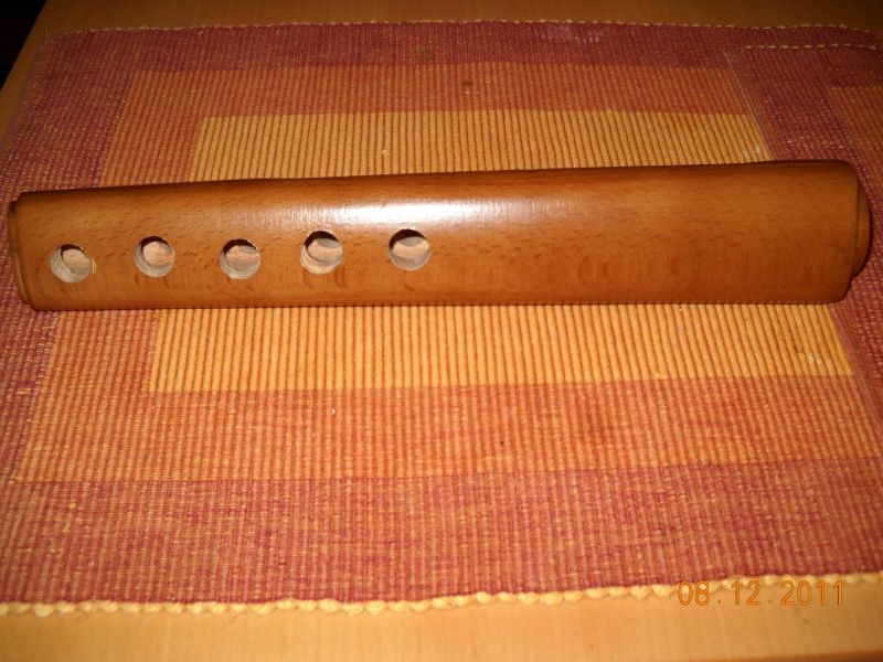

Petits coups de perceuse à colone sur le garde main, mêche plate de 14mm pour lui faire quelques évents, quand même relativement espacé afin de ne pas afflaiblir le bois de Hêtre :
8 sur le haut (10 sur les originaux, corrigez moi si je me trompe Black rifle Armi Jager AP74 Bondage_ )
Black rifle Armi Jager AP74 Dscn0512
5 sur le bas
Black rifle Armi Jager AP74 Dscn0513

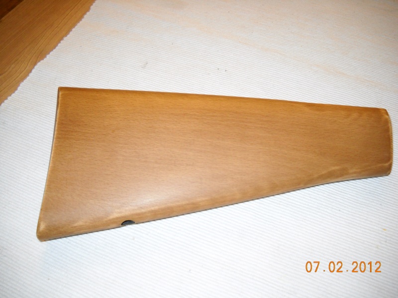

1er redécapage des bois
Black rifle Armi Jager AP74 Dscn0522

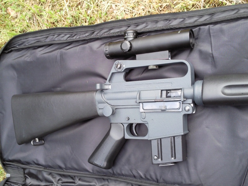

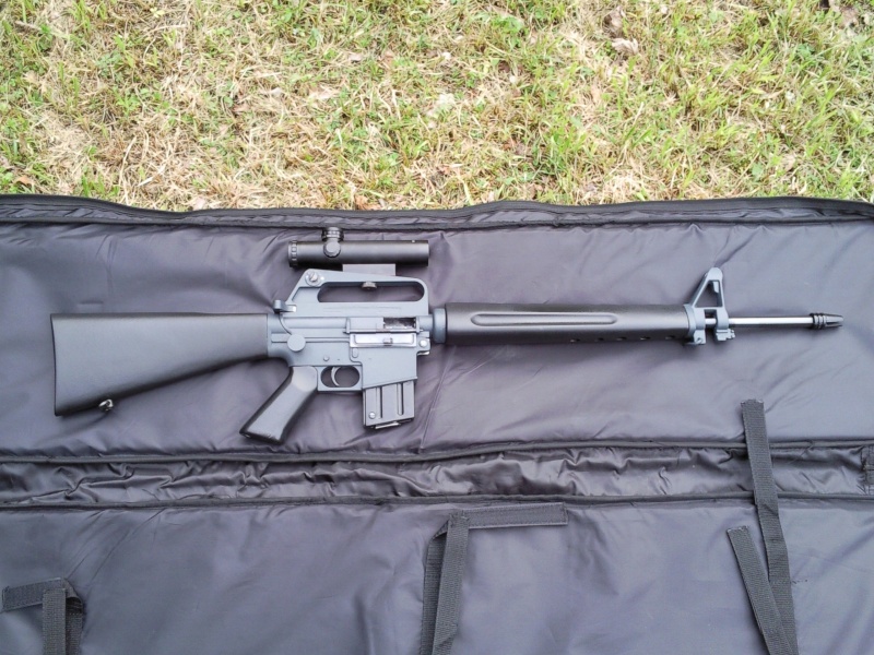

3ème profiter que le joujou et demonté pour petit pofinage mécanique, polissage miroir des pièces surtout gachettes et cran d'armé sur marteau afin d'amélioré le poids de départ pour un plaisir de tir incomparable
Black rifle Armi Jager AP74 Dscn0524
une petite couche d'appret, choix d'une lunette resemblante à celle d'origine et surtout accepté en TAR (celle du haut est ma très rare originale Colt 3x20 époque début guerre du vietman celle du bas la Leapers en 4x20 qui équipe aujourd'hui mon black rifle en .22
Black rifle Armi Jager AP74 Dscn0525
et enfin peinture pro au pistolet basse pression en finition fines goutellettes pour un aspect mat rugueux

J'ai choisi de peindre le corps de l'arme en gris anthracite et le reste en noir, les connaisseurs se demanderont qu'est ce que le rond vers la crosse arrière, c'est simplement une invention perso faite avec de la pate Pattex qui durci comme de la pierre est chevillée dans la goupille d'ouverture pour ouvrir facilement le upper/lower sans chasse goupille.
je n'ai pas encore eu le temps de régler la lunette pour du tir à 100m mais voila déjà ce que donne de la CCI minimag en visée ouverte (avec appui) avec les organes de visées d'origine à 50m
Black rifle Armi Jager AP74 Photo021
pour une quincaille vendu en grande surface il y à 30 ans moi j'suis vraiment surpris.
Voili voilou pour les dernières infos sur mon AP 74.
