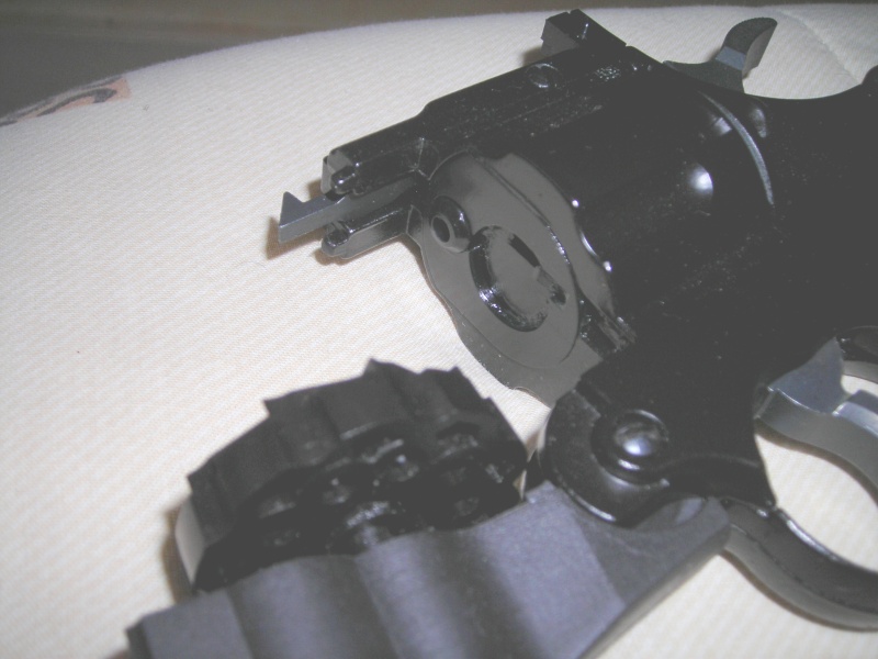

smil068 Pour une question de budjet , j'ai choisi le Crosman 357 .
[img]Crosman 357 Co2 Crosma10[/img][img]Crosman 357 Co2 Crosma11[/img][img]Crosman 357 Co2 Crosma12[/img]
Il n'y a pas de joint entre le plomb et la sortie du gaz de la valve qui est balaise , c'est une pièce rigide sur ressort qui assure l'étanchéité, c'est un plus.J'ai fait la modification de "Trinita" sur le percuteur ( calle de 1,5mm) et assurement la poussée est accrue, je dirai vers les 6 joules.Il est léger , bien équilibré, et la précision est bonne.Je peux tirer des plombs de 0.75 Gr sans manque de puissance.Il y a aussi un rail de 11mm. smil068 Crosman 357 Co2 Punk

Je viens de recevoir le mien aujourd'hui !
Je penserai aussi à la modif !

Pour le prix ,il reste honnête
Après tout depend de l'utilisation que tu en fais.Certes, j'ai du coller le cannon à la cyano,
car il y a un jeu avec le barillet qui autorise une fuite d'air, donc je l'ai ajusté suivant les plombs que j'utilise, ainsi il à de la puissance, pour le jeu de la crosse , je mettrai du chaterton.Je ne regrette pas l'achat en tout cas, car il est plus puissant que le S.W de chez umarex et asser précis, surtout léger car le cannon est en plastique dans lequel il il a le tube en acier. Crosman 357 Co2 Punk

Combien de plombs tiré avec la cale ?

Pour l'instant , j'ai tiré une dizaine de plombs à titre d'essai.La cale n'a pas bougé, et aucune fuites d'air .Je ferai des essais en extérieur plus tard.Le truc , c'est de trouver une pièce qui puisse servir de cale.La mienne a une surface recouverte d'étain, ce qui est assez dur et souple à travailler au fer à souder, pour qu'elle soit en regard de l'axe de la valve à percuter, si la cale est trop longue la force sera insuffisante pour ouvrir la valve. thumright

Je serais intéressé par quelques détails supplémentaires sur les améliorations que tu apporteras à la crosse
C'est le point qui me fait le plus peur sur ce modèle => qu'avec le temps elle ne se clippe plus

Tu fais bien de me faire penser à la crosse qui bouge, en fait l'enclenchement n'est pas parfait, mais en lissant avec la pointe d'un couteau pointu l'interieur de la partie interne de la crosse qui reçoit l'ergot en métal , le résultat sera plus de stabilité,le trou a neuf est un peu trop petit. smil 83

J'en prends bonne note !

Sinon quel est l'objectif de la modif sur le percuteur ? Faire en sorte qu'il y ait une décharge de CO2 plus importante ?
