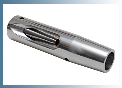

C'est une sorte de frein de bouche. ça permet de séparer les gaz du plomb à la sortie du canon pour ne pas que ceux-ci pertubent la trajectoire du plomb ! Bien réglé c'est redoutable. Je te met un petit lien de celui qui me fait réver =)
Pour moi c'est un peu mort, le bout du canon de ma diana fait 14mm et impossible de trouver un adaptateur 1/2UNF à la bonne cote, et en rajoutant le problème du levier sous garde ça devient trop compliqué ^^'

MessageSujet: Re: achat, carabine air/piston   Ven 2 Déc 2011 - 8:13
Ah ouais, il est gros ton canon (sans jeux de mots).
Je connaissait pas du tout ce genre d'accessoire. J'aime bien celui-là
Il a l'air de ce fixer facilement. Belle pièce en tout cas.

Non c'est pas spécialement gros, mais c'est surtout hors norme.. j'aurai pu trouver du 15mm mais non, il a fallu qu'ils chipotent chez diana ! smil 85 Je verrai plus tard à me faire un adaptateur perso ^^
Bah si le diamètre est bon pourquoi pas, mais je partirai plutot sur un modèle fileté 1/2UNF, pour pouvoir l'utilisé sur d'autre carabine..
