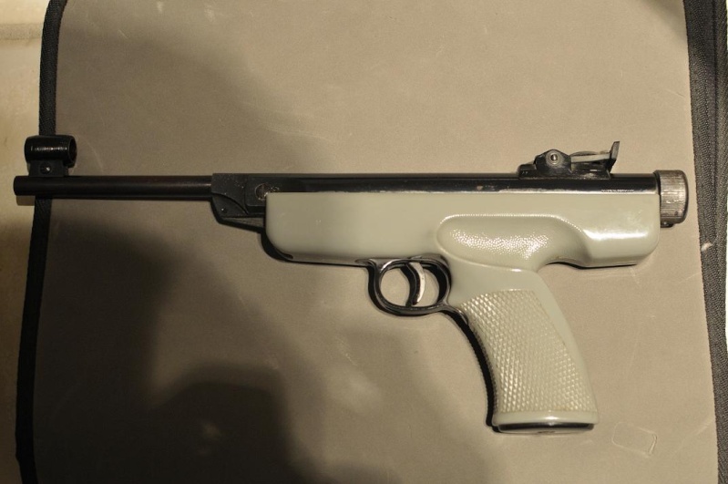

bonsoir à tous!
j'ai ce pistolet, de 30ans environ je pense, de coté. J'aurais aimé savoir ce qu'il valait et ses différents caractéristiques.
De plus comme on voit sur l'une des photos, il manque un joint il me semble?
merci à vous!diana mod.5 Dsc_1110

ben oui il manque le joint de canon dans la rainure, mets un o-ring du bon diamettre et tu retrouvera toute sa puissance diana mod.5 Thumbsup . par contre pour les qualiter de l'armes je ne peut t'aider, je n'en ai jamais eu de comme sa smil 84

ou alors, essaye de trouver un joint d'origine, a cette époque il était en cuir diana mod.5 Banana_s

oui merci!
il y avait plein de graisse a la place du joint, c'était tout rempli..
je ne connais pas l'état du ressort par contre

pour le ressort, il faut démonter mais sur ce genre de pistolet sa ne doit pas etre compliquer. il est fort possible que ton joint de piston soit en cuir aussi, sur mes vieilles carabines diana les joint de piston sont en cuir.

parcontre je vient de regarder a nouveaux la rainure du joint de canon et comme je le disais ton ancien joint était en cuir donc la rainure est plus profonde que les nouveaux model avec joint o-ring. si tu a un probleme de hauteur coupe un o-ring dans le sens de l'épaisseur et met le dans le fond avant de mettre un o)ring entier par dessus

Salut, la Diana 5 est assez connue et sur le net tu peux trouver le démontage facilement soit par le nom Diana 5 ou sous le nom Gecado ou RWS Diana 5. Son démontage est assez compliqué et il faut être minutieux et bien regarder pour la remonter sans problèmes plus tard.
Là ou ça se complique est le type de joint du piston car il a existé 3 modèles de piston différents, le premier était en matière synthétique merdique et se désintégrait au bout de quelque temps, c'est le cas de ma Diana 5; le deuxième modèle de piston avait un joint en cuir je crois, donc à refaire facilement; le troisième modèle avait un joint plastque "normal" et que l'on trouve facilement chez Schneider, Chambers ou Serma de même que l'on trouve facilement le joint du canon qui te manque.

La diana 5 n'est pas une "foudre de guerre", la puissance doit faire dans les 5j, la distance jusque 15m c'est bon, la précision c'est le tireur, pas l'arme.
Personnellement je ne fait pas de frais pour la mienne, elle est dans un tiroir en compagnie d'une webley senior que je n'ai pas l'intention de refaire non plus. Vaut mieux s'acheter un pistolet plus moderne que la réparer.

par contre c'est moi ou le cul du canon est ovale? smil 84
diana mod.5 Empty
MessageSujet: Re: diana mod.5   diana mod.5 EmptyDim 20 Nov 2011 - 11:15
c'est toi et la photo lol
c'est le flou qui a décalé

je possède un diana 5 j'ai changé il y a quelques temps le joint de piston et le joint de canon c'est pas dur a faire au remontage le plus dur est de revisser le bouchon en compressant le ressort, maintenant il est comme neuf.
