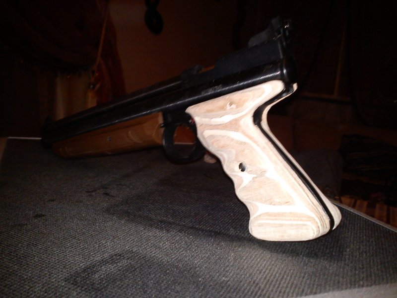

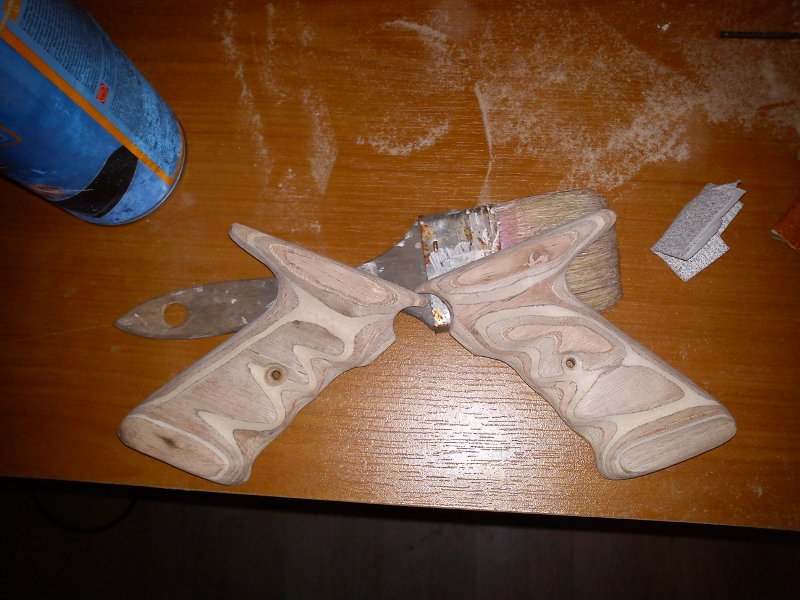

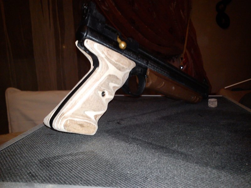

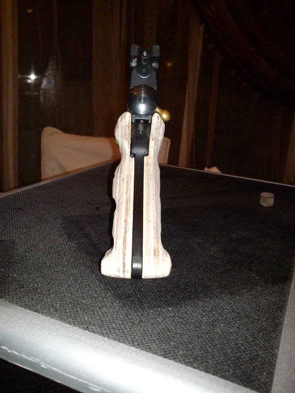

Pis comme j'ai fait un peut de bricolage sur les placards aujourd'hui, j'ai passé ma soirée sur le 1377 Mon Crossman 1377 - Page 2 0trampol
Voici les photos du résultat Mon Crossman 1377 - Page 2 Smilejap
Désolé pour la qualité, mais l'APN semble avoir fugué, donc téléphone (heureusement quand même, il n'est pas à cadrans Mon Crossman 1377 - Page 2 Dehors )
Mon Crossman 1377 - Page 2 DSC00104
Mon Crossman 1377 - Page 2 DSC00105
Mon Crossman 1377 - Page 2 DSC00106
Une foi tout le monde bien poncé :
Mon Crossman 1377 - Page 2 DSC00110
Bon, c'est pas parfait, y'a quelques p'tits défauts smil 84 , mais bon, pour une première fois dans l'travail du bois, je suis assez content de moi Mon Crossman 1377 - Page 2 Thumbsup
Reste plus que la poignée à faire Rolling Eyes

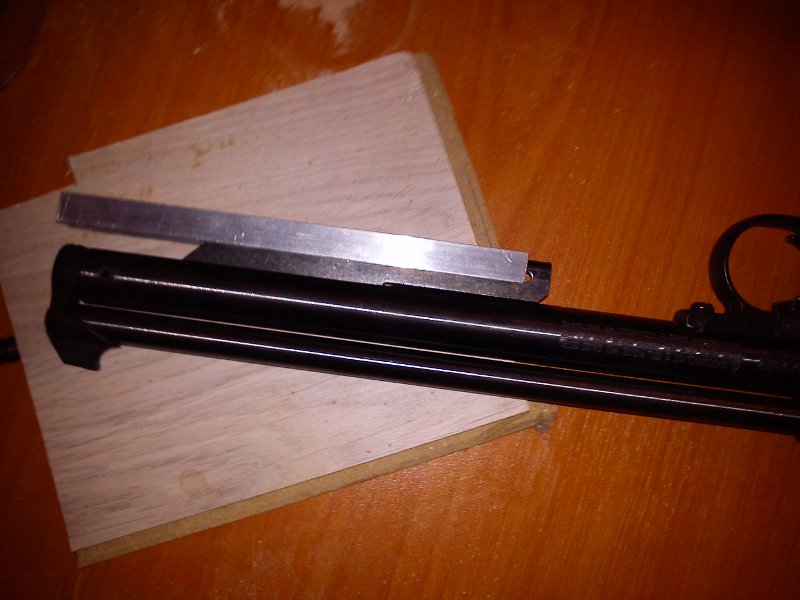

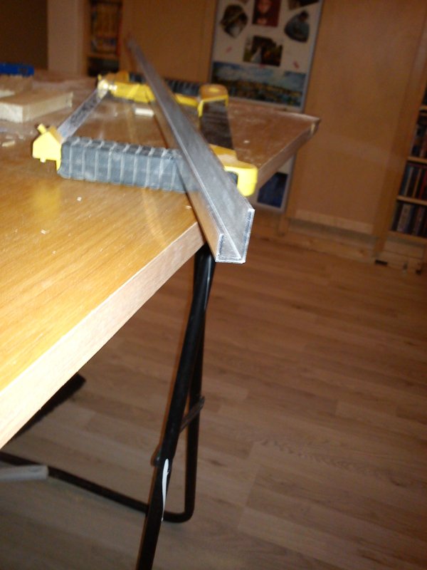

Sinon, l'a fallut que j'aille chez bricotruc acheter du matos pour mes travaux, et j'en ai profité pour ramener ce bout de ferraille :
Mon Crossman 1377 - Page 2 DSC00111
Une fois à la bonne taille, ça fait un peut juste pour les goupilles.... smil 84 On verra... Rolling Eyes
Mon Crossman 1377 - Page 2 DSC00114
Pis après quelques coups de scie et de dremmel :
Mon Crossman 1377 - Page 2 DSC00115
La suite, la prochaine foi Mon Crossman 1377 - Page 2 Thumbsup

pourquoi rajouter la ferraille ? tu aurais pu poser directement sur le levier ,
attendx la suite ....
manshivas
Poissons Tigre
Nombre de messages : 117
Localisation : .
Mon Crossman 1377 - Page 2 Empty
MessageSujet: Re: Mon Crossman 1377   Mon Crossman 1377 - Page 2 EmptyMar 13 Déc 2011 - 9:50
La ferraille, c'est pour avoir une jonction poignet pompe plus solide qu'avec les goupilles, car avec ces petites goupille et ce bois si tendre, ça ne vas certainement pas faire long feu...
Au pir, je peut aussi repercer les trous coté pistolet et des inserts coté bois pour y mettre des vis/ecrous smil 84
A voir...
MessageSujet: Re: Mon Crossman 1377   Mon Crossman 1377 - Page 2 EmptyMar 13 Déc 2011 - 12:59
effectivement , depuis que j'ai mis le kit piston , le pompage est plus dur ,et la goupille du haut coté canon pas la pompe ,n' arrêtes pas de bouger !
cote pompe ca tient bien mais un petit jeu c'est mis en place entre le bois et la ferraille de la pompe , je pense y mettre un peu de silicone

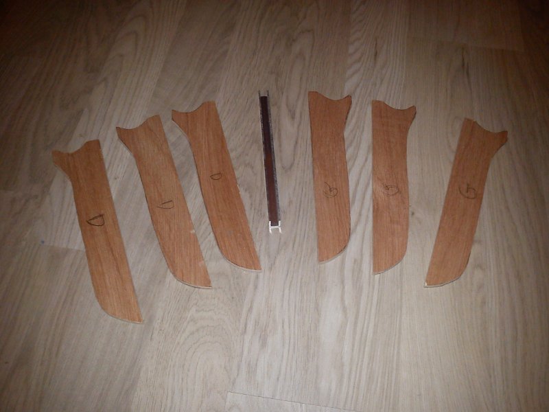

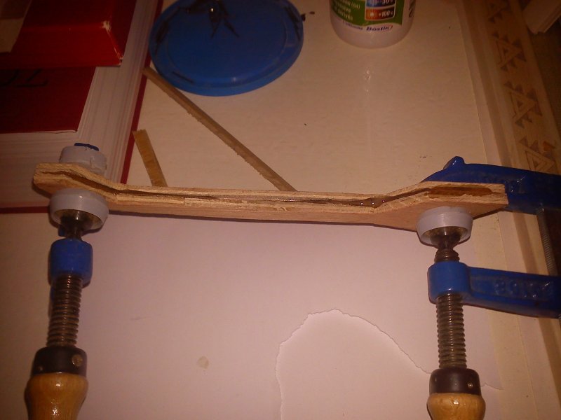

En rentrant du taf, j'ai un p'tit peut bossé Rolling Eyes , pas beaucoup, mais un peut Mon Crossman 1377 - Page 2 Emotico2
J'ai d'abord découpé les deux planchettes du milieu :
Mon Crossman 1377 - Page 2 DSC00121
Puis j'les ai collé :
Mon Crossman 1377 - Page 2 DSC00125
Voila Rolling Eyes

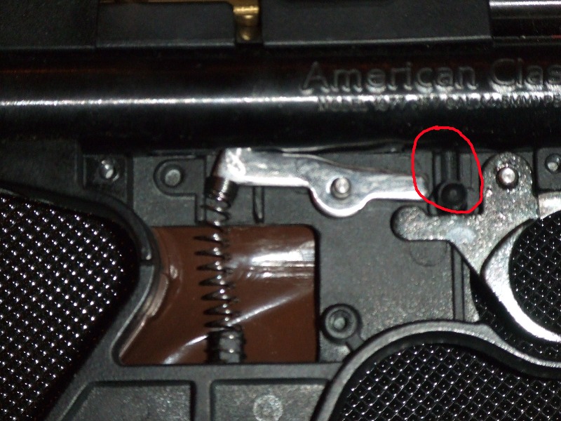

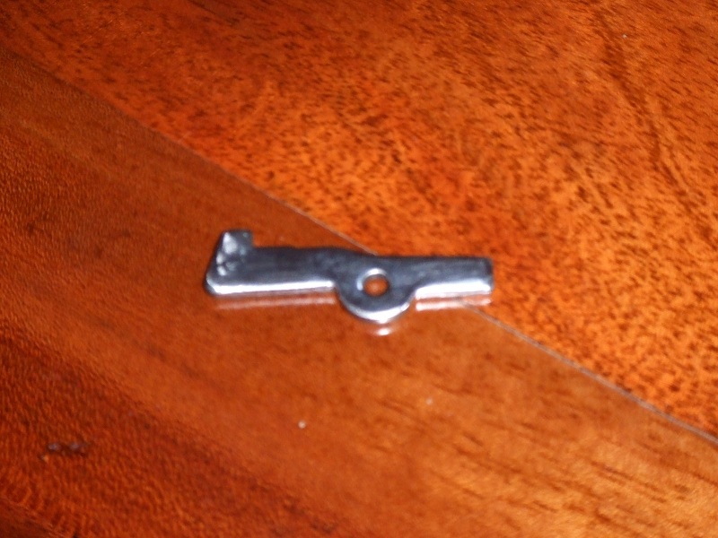

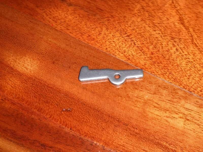

Des p'tites news qui reste dans le fils de la duretés Mon Crossman 1377 - Page 2 0trampol
Pas de sciure pour cette foi, mais un peut de polissage...
Malgré le changement de ressort, la détente était encore un peut dure à mon gout... Mon Crossman 1377 - Page 2 Emotico2
Donc, séance de polissage... popcorn
Avant :
Mon Crossman 1377 - Page 2 DSCF0694
Après :
Mon Crossman 1377 - Page 2 DSCF0703
Une foi tout remis en place :
Mon Crossman 1377 - Page 2 DSCF0710

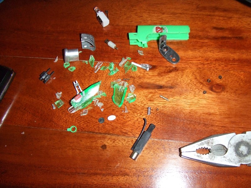

Par contre, les plus assidus auront remarqués l'absence de morceaux Mon Crossman 1377 - Page 2 Wall (En même temps, ceux qui n'ont rien vu... C'est entouré en rouge... smil 82 ).... Et oui, votre boulet de serviteur c'est fait surprendre par l'éjection soudaine du p'tit ressort et de la bille de la sécu... Mon Crossman 1377 - Page 2 773767
La bille à bien été retrouvée, mais pas le ressort... Bon, je choppe un vieux briquet dans l'espoir de...
Je le met en pièce... Mon Crossman 1377 - Page 2 Thumbsup
Mon Crossman 1377 - Page 2 DSCF0712
Mais je n'ai pas trouvé mon bonheur.... Mon Crossman 1377 - Page 2 Smiley_a
MessageSujet: Re: Mon Crossman 1377   Mon Crossman 1377 - Page 2 EmptyLun 19 Déc 2011 - 7:22
prends un briquet a pierres il y en a un sous le silex , ici il est dans le piezzo
manshivas
Poissons Tigre
Localisation : .
MessageSujet: Re: Mon Crossman 1377   Mon Crossman 1377 - Page 2 EmptyLun 19 Déc 2011 - 9:38
Merci du tuyau Mon Crossman 1377 - Page 2 Thumbsup Celui du piezzo avait un trop gros diamètre sur celui-ci Mon Crossman 1377 - Page 2 Wall
