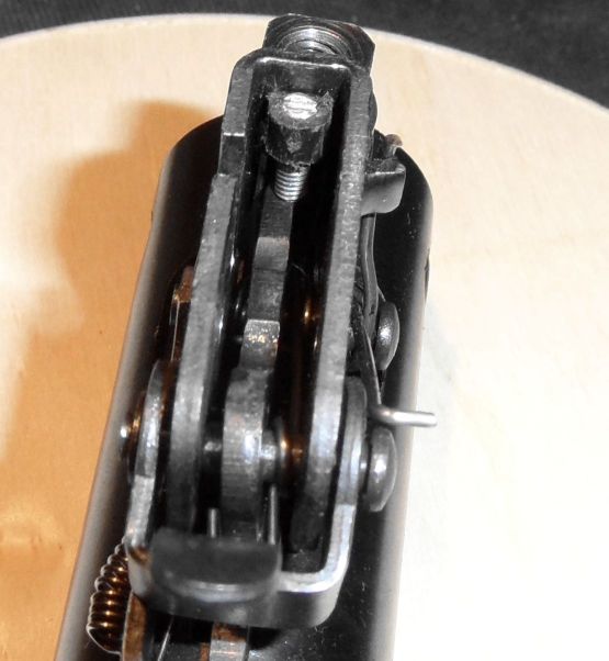

3 vis de réglage et un ressort de rappel affiné, ça donne :
un premier temps très doux, pression et longueur réglables
une bossette bien nette, à dureté réglable
un vrai 2ème temps réglable
et au final une détente aussi délicate et légère que la Charlie (normal puisque c'est le même principe) mais avec des temps plus francs et des réglages en plus
Encore quelques jours de tests pour confirmer et je revends ma GRT III
Et je fais le tutoriel que me demandent les copains qui l'ont essayée smil 85

slt,c'est fait depuis un an sur ma x10,ça fonctionne nickel,c'est l'équivalent d'une charlie,bravo...

C'est pas l'équivalent, c'est mieux, parce que si on conserve la vis de réglage du 2ème temps d'origine (en la faisant plus longue), cette vis-là sert alors à régler la bossette
L'idée existe depuis longtemps, y a une superbe analyse sur ce forum italien
C'est là que j'ai trouvé l'idée de la bague en plastique vert pour freiner la vis 2
Pourquoi diable y a pas plus de monde qui se fait ces modifs ?
Si ça marche aussi bien sur ta stoeger que sur ma benjamin, tu dois te régaler
Et puis une queue de détente noire, c'est quand même plus classe qu'une jaune smil 85

la stoeger a quasiment le meme bloc détente,j'ai également conservé la vis(mis une + longue)mais la bague verte joli,moi j'ai mis un ressort pour freiner la vis... d'autres ont modifié http://www.forum-airguns.com/t39594-modifier-detente-stoeger-x10-ou-x20-en-equivalent-de-charlie?highlight=modifier

L'intérêt de la bague verte c'est aussi que ça "stabilise" la vis pour peu qu'il y ait un poil de jeu dans le taraudage, côté sécurité, c'est top
Et oui j'avais vu ce post, mais les photos sont pas terribles et on voit pas grand'chose
Et puis je voulais conserver le ressort de rappel, mais le problème c'est que pour que la vis 2 passe correctement il faut déplacer l'axe de ce ressort, et pour pouvoir garder la légèreté "façon charlie" j'ai dû le refaire en plus souple (corde à piano 0.8)

Au départ, passé l'enthousiasme du début, j'étais un peu frustré par ma détente charlie
Elle est bien mais elle est linéaire, pas de bossette (vu la géométrie des pièces c'est impossible, Charlie lui-même le dit) et j'ai horreur d'être surpris par le départ du coup
Donc d'abord je me suis fait une charlie avec des vis M3, ça c'est facile
ensuite j'ai fait en sorte d'avoir une vraie bossette, avec le ressort de rappel allégé et déplacé, et la vis d'origine rallongée comme tu l'as fait
Pour ça je me suis beaucoup inspiré des idées du forum italien, ya un mec génial qui a posté des shémas d'enfer avec divers tutoriels
Après c'était juste une histoire de réalisation

Mais ici si la détente est réglée de façon que le coup parte juste après le passage de la bossette, ce souci que décrit Charlie est en grande partie résolu, parce que là on a un vrai 1er temps qui est un temps mort et où une pression sur la détente n'a aucune action sur le levier de gachette
