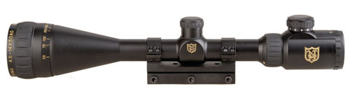

D'après l'armurier ma lunette est ok pour l'AC ainsi que le montage mais je voudrais changer pour une NikkoStirling Airking plus lumineuse:

le montage est très souvent négligé !
