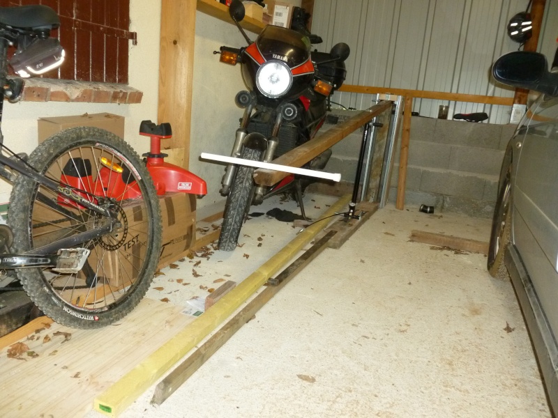

il m'est arrivé la même chose avec ma pompe FX et après avoir mis un peu de graisse sur les joints de l'adaptateur (que l'on branche sur le réservoir de la carabine) tout est redevenu normal.Avant elle était aussi dure à remonter en l'air qu'à redescendre. Depuis je me suis bricolé un montage fixe dans mon garage; avec un levier fixé sur un axe au mur, à mi-hauteur de la course de la pompe, ce levier fait 2,5 metres de long et la poignée de la pompe est fixée sur ce levier à 80 centimetres du mur environ, ce qui fait que tout est démultiplié et donc beaucoup moins d'efforts à pomper. Je vous assure qu'à 68 ans c'est super bien.... ESSAYEZ..

Si Jipegal pouvait avoir la gentillesse de nous mettre une photo de son levier de démultiplication...

c'est du bricolage (costaud quand meme) mais ça marche super-bien. Pour les photos le plus tôt possible, mais demain absent, donc lundi , promis

je crois que j'avais fait une ou deux photos j'essaie de les retrouver
Pas béte !!     si je calcul bien on se retrouve avec une amplitude de 1,20m (au bout du levier)  pour le cou là ça développe les épaules    . Mais je retient l'astuce  ( donnez moi un point d'appui ....  blabla blabla ... )
Çà aussi j'aimerais bien !  smil 85

c'est vrai que l'amplititude est assez grande, mais on peut modifier les rapports et augmenter la longueur des leviers ou la diminuer??? mais c'est efficace et moins dur à pomper" />

encore une[img][/img]

une autre[img][/img]

MessageSujet: Re: Coup de pompe (Hill)   Sam 26 Avr 2014 - 19:02
modifié un peu depuis, mais voila le principe ...bonne soirée à vous
