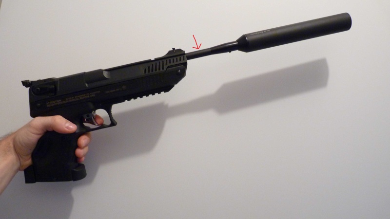

Alors oui un silencieux sur le zozo (ultra pour moi) c'est vraiment très efficace, ca réduit vraiment beaucoup le bruit, je te conseil le même qu'alpazen m'avais conseiller c'est à dire le Weihrauch, j'en suis vraiment très content.
http://www.sportwaffen-schneider.de/product_info.php/products_id/305
Pour l'adaptateur tout a été dit plus haut.
Si tu veux cacher la partis du canon qui reste visible entre le zozo et et l'adaptateur tu devras fabriquer une petite bague en alu par exemple et la peindre en noir mat de préférence, comme ca après l'installation est vraiment propre et on croirais presque que c'est d'origine lol.
voici les dimensions de la bague :
diamètre interne : 10mm
diamètre externe 12mm
et longueur 4.1 cm
Donc avec la bague + l'adaptateur ca fais environ 8.5 cm entre le zozo et le silencieux
tien mon post qui en parle a partir de la page 10 : http://www.forum-airguns.com/t47447p135-mon-zoraki-hp-01-ultra
et celui d'alpazen : http://www.forum-airguns.com/t45290-un-silencieux-pour-mon-zoraki-hp-01-svp

A vérifier mais je ne pense pas que ca gène, et sur le zozo ultra tu ne pourras pas fixer le silencieux a fleur du zoraki car tu ne peux fixer l'adaptateur qu'au bout du canon long, et pour le zozo light il faut usiner une pièce qui viendras ce fixer à la sortis du canon avec un pas de visse pour pouvoir visser le silencieux donc trop compliquer à réaliser sans matériel adapter à moins de connaitre une personne qualifier pour ce taff, donc la solution la plus simple reste de choisir un zozo ultra canon long ou le zozo light et de lui monter un canon long pour pouvoir ensuite fixer l'adaptateur cité plus haut.

Salut Marley.. tu risques d'attendre très longtemps.. car non seulement il faut cette pièce spéciale mais en plus il faut faire un décolletage sur le bout du canon.. par contre si tu as un pote tourneur il peut te faire tout ça sans problème
Le plus simple si tu as déjà un zozo light : acheter un canon de 260mm sur ArProtech et ensuite la bague avec le silencieux
Sinon.. passer à un zozo ultra directement...

C'est clair que pour toutes personnes intéresser par le silencieux sur le zozo c'est le zozo ultra qu'il faut prendre, pourquoi s’embêter a créer une pièce compliquer pour adapter un silencieux pour le zozo light alors qu'il suffit de faire ce qu'alpazen a très bien dit plus haut.
Acheter un canon long pour le zozo light
ou
acheter un zozo ultra directement et acheter adaptateur + silencieux et terminer, c'est simple

Oui Loulou mais j'aimerais le silencieux "collé" au canon...
Je trouve un peu moins beau avec les quelques cm entre le canon et le silencieux...

ah ok, dans ce cas il te reste la solution du dr harry qui est vraiment très propre mais ca doit pas être simple à faire.
