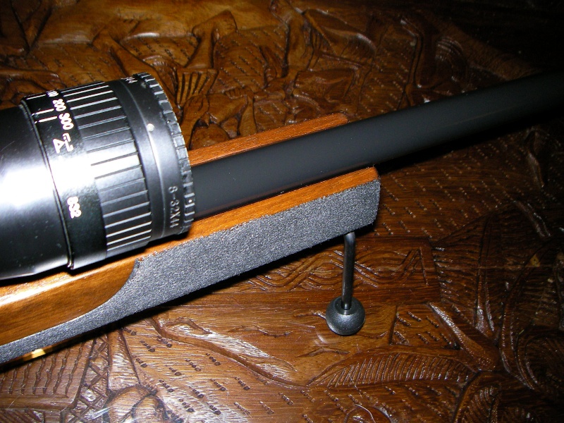

Bonsoir à tous,
je vous présente un petit montage sur une base de carabine Match pour les débuts du fiston en 22LR.
Tout d'abord, l'achat de la carabine, une petite affaire sur eGun à 156,49 Euros aux enchères. A cela s'ajoute une licence d'exportation à 33 Euros et un transport à 22 Euros soit un coût total livré à domicile de 211,49 Euros. Le vendeur est un armurier (Waffen Scmitt) qui a un compte Pro sur eGun, du pur plaisir pour les formalités administratives.
La voici le jour de sa réception dans sa livrée d'origine, elle est, comment dire, neuve !!!
La première 22LR de MiniMTA, la WEIHRAUCH HW60 M remodelée par le papa Vue_111
Quand j'ai vu l'état, je me suis dit, allez, on va faire quelque chose qui dure dans le temps. Démontage complet, et thermo-laquage du canon. Montage de quelques accessoires :
- Lunette LUGER LR 8X32X44 Réticule Target Dot avec bonnettes alu vissées. C'est la même lunette que j'ai sur ma Fein 300S, j'ai retrouvé le même modèle d'occasion sur Naturabuy. Je trouve cette lunette redoutable donc pourquoi pas voir ce qu'elle donne en 22 Hunter.
- Colliers de montage de lunette SPORTSMATCH T04C
- Frein de bouche VOLQUARTSEN
- Petit bipied FEINWERKBAU
Voici la version finale :

Je vais régler la lunette puis il va commencer direct à 50 Mètres. Il a déjà tirer avec les Mas45 du club à 50 Mètres, il sortait pas du 8 d'une C50 le bougre smil 85
La première 22LR de MiniMTA, la WEIHRAUCH HW60 M remodelée par le papa Empty
MessageSujet: Re: La première 22LR de MiniMTA, la WEIHRAUCH HW60 M remodelée par le papa   La première 22LR de MiniMTA, la WEIHRAUCH HW60 M remodelée par le papa EmptyMer 7 Sep 2011 - 23:11
beau bijou en tout cas, alors pendant que je fouille sur egun pour la lunette toi tu trouves sur natarabuy La première 22LR de MiniMTA, la WEIHRAUCH HW60 M remodelée par le papa 3746628264 , t'es trop fort.
Donc mon lien étais le bon =google copier de ce que t'as écrit sur cette technique et pile dessus.
Bon moi ma fein est repartie avec un joint neuf comme je le dit sur le post à roro et j'y ai posé un lien pour une question sur le dioptre et chairgun.
Je suis content poutr ton gamin il le mérite d'aprés ce que j'ai pu voir chez Laurent, remarque je suis pas mécontent des miens bien au contraireLa première 22LR de MiniMTA, la WEIHRAUCH HW60 M remodelée par le papa 28769

Eh ben.............. quelle famille................. La première 22LR de MiniMTA, la WEIHRAUCH HW60 M remodelée par le papa Thumbsup
elle est magnifique pour une première... Tu veux pas me Parrainer, moi ??? smil 85
Tu aurais des photos qui présentent mieux le thermo-laquage ??? on voit que le rendu est juste parfait et uniforme, mais c'est pas évident à voir le rendu...

Tu as raison Harry, mes photos sont pas top, on voit pas très bien en fait. Avec le flash, le canon semble presque gris alors que c'est un noir profond.
Roger, j'ai payé 120 Euros pour le thermo-laquage mais il fait aussi des bronzages au bain ou à la couche à 90 Euros. Mais bon le canon de la WEIHRAUCH HW 60 M est long et de gros diamètre peut être que pour ta Fein cela peut être moins cher.

Bonsoir,
je viens de terminer le montage d'un bipied Harris Bench Rest. En fait, sur le rail UIT, il suffit simplement de monter l'adaptateur Harris n°6 et le bipied se monte en 2 Temps 3 Mouvements. Cest super stable et hyper léger (285 Gr)
Cet ensemble pourra me servir éventuellement sur la Fein 300S ou la CZ200 T, c'est exactement le même rail. Mon collègue armurier m'a fait 35% en magasin, cool, pourquoi acheter sur le Net La première 22LR de MiniMTA, la WEIHRAUCH HW60 M remodelée par le papa Emotico2
L'adaptateur Harris
La première 22LR de MiniMTA, la WEIHRAUCH HW60 M remodelée par le papa Harris10
Le Bipied Harris Bench Rest HB1A2-BR
La première 22LR de MiniMTA, la WEIHRAUCH HW60 M remodelée par le papa 1729_110

Je tire de la RWS Match S, et de la Blazer.
Bons résultats.

Concernant le frein de bouche, avez-vous eu besoin de l’adapter au diamètre du canon ou le modèle convenait-il directement ?
