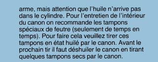

Et en plus je respecte mes armes, comme me dit la notice car je la lis:
Mon Zoraki HP-01 Ultra Modifs et Tests - Page 15 Captur12
Ca c'est pour une Fein 300/150 et même principe pour les hw 77 de temps en temps.
Mon Zoraki HP-01 Ultra Modifs et Tests - Page 15 Captur13
Fein 601 et Anschütz de temps en temps.
