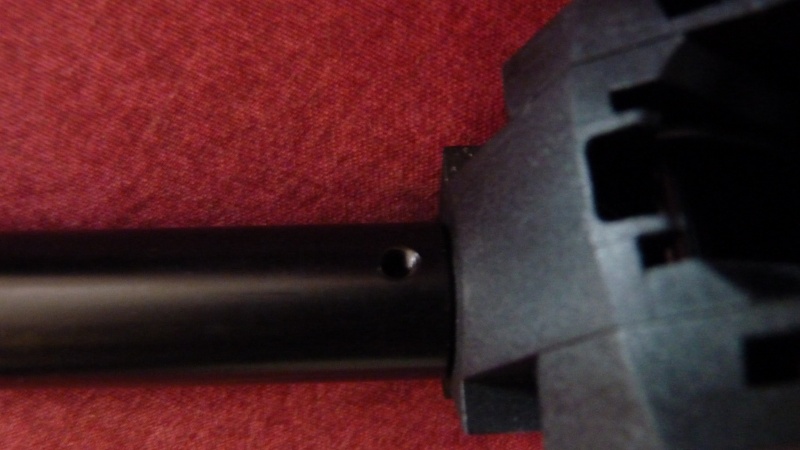

sinon petit question comment fais t'on pour retirer la bague en plastique qui cache le canon pour y monter l’adaptateur?
Car après avoir dévisser la petite visse même en forçant un peu ca ne bouge pas d"un yota.

oui oui alapzen la petit visse en dessous je l'ai même complétement enlever et en forçant ca ne viens pas, c'est a ce demander a quoi elle sers lol.
Je ne veux pas abimer le canon après autant d'attente je ne veux pas devoir attendre pour devoir réparer une bêtise de ma part lol
je vais essayer de nouveau doucement
Edit :
Voila j'ai retirer la visse et j'ai beau tirer dessus comme un âne y'a rien qui bouge.
Mon Zoraki HP-01 Ultra Modifs et Tests - Page 6 P1070830
Il l'on quand même pas coller c'est bande d’innocent lol

Ca doit être le pointage de la vis qui empêche de sortir, tournes au lieu de tirer.. de toute façon c'est pas le canon qui va lâcher mais bien la bague en plastique qui va finir par prendre du jeu...
J'espère qu'ils ont pas fait un espèce de collage sur les nouveaux modèles Mon Zoraki HP-01 Ultra Modifs et Tests - Page 6 Wall
Sinon, encore une autre solution.. tu chauffe ta bague avec ton sèche-cheveux (mets des gants pour pas te brûler.. smil 85 ) et petit à petit tu forces ta bague en rotation et traction
Tiens-moi au courant... Mon Zoraki HP-01 Ultra Modifs et Tests - Page 6 Beerchug

Bien jouer le coup du sèche cheveux j'ai réussis a en venir à bout Mon Zoraki HP-01 Ultra Modifs et Tests - Page 6 Emotico2
Bon je monte le tout et je re
Re Edit :
2 eme problème le canon refuse de rentrer dans l'adaptateur, ca rentre de quelques mm et après même en tapotant et en tournant, pas moyen ca bloque.
Quel galère ce truc, il m'auras fais sué jusqu’au bout ce silencieux.

donc voici les photos :
Donc pour pouvoir faire coulisser le canon dans l'adaptateur j'ai du poncer légèrement l'intérieur de l'adaptateur à l'aide de ma visseuse et d'un embout adapter.
Mon Zoraki HP-01 Ultra Modifs et Tests - Page 6 P1070831
En effet car d'origine il était impossible de glisser le canon dans l'adaptateur étrange mais bon régler en 2 minutes.
