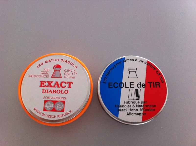

Voilà j'ai envie de vous faire partager le bonheur que me procure mon arme .
C'est pour cela que je crée un post contenant diverses informations sur elle et ses équipements.
La Belle:
L'arme est une Diana 34 de puissance 19/20 joules et de calibre 4.5mm. Elle est équipée d'un ressort Titan XS acheté chez Sportwaffen schneider et d'une lunette Hawke 4-12x40 Airmax Ev. Cette carabine est de très bonne finition comme toutes les Diana et est très précise.
Les Munitions:
Avec mon ressort d'origine j'ai toujours tiré des H&N Ecole de tir 0.52g ils me donnaient entière satisfaction. Depuis que j'ai monté le Titan XS je ne tire que des JSB Exact 0.54g. Je n'ai pu que tester l'ensemble à 10/12m et ma carabine est puisante et très précise. Avant que le ressort d'origine ne casse je ne percé même plus une boîte de plombs à 15m. Enfin je pense avoir trouvé les plombs adaptés à mon canon (JSB) encore faut-il que je les teste a 20/25m (je ne peux guère plus).
Le Carton:
Je n'ai que en photo un carton réalisé avec ma Diana 34 à 15/18m en position assise et appuyé sans vent avec les plombs H&N Ecole de tir. Il n'est pas extraordinaire mais c'est le seul que j'ai sous la main. J'en posterai d'autres réalisés avec les JSB.
Merci de vos commentaires.

Si elle est en pleine puissance tu devrais essayer les JSB exact heavy et les Jsb exact comme tu as.

Slt, je projette en effet de commander des JSB exact heavy car les JSB exact c'est un régal et surtout ils sont plus lourds donc moin dangereux pour mon nouveau ressort.
