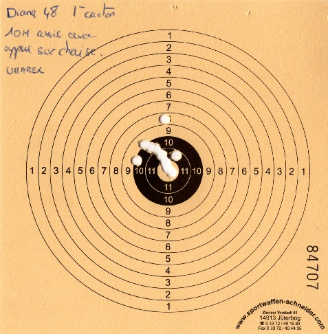

J'ai ressortie ma diana 48 de son armoire... Elle doit avoir un peu plus d'une vingtaine d'année.
Elle reste relativement précise, malgré qu'elle est perdu surement beaucoup de puissance, mais son gros problème c'est quelle ne tient pas le choc lorsque l'on enchaîne les tirs.
Voici un carton de dix plombs tirés à 25m avec une lunette 4x32 appuyé sur une chaise.... Je précise que le but recherché n'était pas la précision (heureusement me direz-vous vu le résultat).
Le problème est bien visible, le 10ème plomb sort du carton.....
http://i27.servimg.com/u/f27/16/57/26/54/th/s8303710.jpg
Je pense qu'il serait souhaitable de lui refaire une santé en lui offrant un kit ressort d'origine ou un maccari.
Pensez-vous que cela réponde à mon problème?
Merci d'avance

Je pense que tu peux effectivement lui mettre monter un KIT maccari qui va lui aller a merveille et lui donner plus de souplesse tout en ayant la puissance...tu en perdra un peu mais en bénéficiant d'une meilleur précision.
Normalment elle est annoncée à 25Joules avec le kit elle fera 21Joules voir peut-être même20Joules mais tu auras une très bonne préciison/Puissance.
Je te conseil aussi par la même occasion d'acheter une lunette autre qu'une 4x32...ce n'est pas ce qu'il faut avec ce genre d'arme car elle peut te faire des cartons de 5plombs dans une pièce de 1€ à 50mètres avec une bonne petite lunette à 100€frais de port compris (Nikko Stirling 4-12x44AO)
Voilà le conseil que je peux te donner.
A tien aussi si tu souhaites acheter tout celà... achète en même temps des plombs JSB exact HEAVY et tu veras le vrai potentiel de l'arme.

Vu ton groupement, il est probable que ce soit la lunette qui ne tienne pas le choc, simplement.
As-tu fait un carton en visée ouverte ?
L'installation d'un kit ne peut pas faire de mal, mais ce n'est peut-être pas nécessaire dans l'immédiat. C'est toi qui vois, selon ton budget.

Pas d'essai en visée ouverte mais je pense que tu peux avoir raison car le réglage d'hier n'était plus d'actualité ce matin....(tir à 25m; décalage 4cm à gauche..) Mais le ressort à quand même plus de 20 ans et je ne sais combien de boites...de plombs

Je confirme un problème de lunette...les vis des colliers n'étaient plus trop serrées.
Achat hier d'une Hw30s pour le tir à 10m et quelques boites de plombs pour la diana (.JSB exact HEAVY).
Prochaine étape, une lunette pour la diana, je pense suivre les conseils de Guillaume 54 AK pour la lunette (Nikko Stirling 4-12x42AO); puis un kit ressort...à voir.

Bon effectivement, comme souvent il faut savoir écouter les bons conseils, et ceux de Jules et de Guillaume 54AK n'étaient pas mauvais, je reconnais...
Je m'explique, voilà le résultat d'un tir à 10m en visée ouvert de ma diana. Bon ok elle n'est pas vraiment déstiné à faire cela mais je ne pensais pas faire ce résultat pour un premier carton de 10 plombs.
Et voilà un autre problème que j'avais: des plombs trop "light". Avec des jsb heavy la différence est là.
Bon je sais ce n'est qu'a 20M. mais ce n'est qu'une 4x32 avec appui sommère sur une chaise et un cousin du canapé (d'ailleur elle risque de le remarquer...smil 85 ma femme...) et elle commence tout juste à ce dérouiller...la carabine... pas ma femme...
Et surtout, journée agréable car ce matin le livreur est passé m'apporter mon petit jouet, une HW30S. thumleft
Bon je vais régler la lunette avec les jsb.
