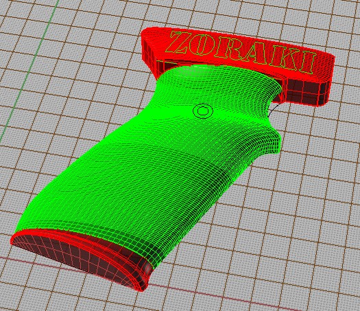

Bon je vous avais promis des news.
Alors voila , apres plusieures version beta des interieurs je tiens le truc.
Une tite photo :
Ca ce sont les gabarits qui m'ont servi a demarrer le projet
Je suis passé ensuite a la realisation a la CNC :
Désolé les photos sont un peu floues ... j'en ferai des nikelles quand le projet sera abouti.
Depuis je suis passé a la realisation des exterieurs et j'ai rencontré de nouveaux problemes.
La commande de bois etant arrivée , j'ai desormais du noyer de qualité a dispo , un interieur en noyer sur la CNC :
Degrossissage de l'exterieur :
Finition de l'exterieur :
Ca c'etait il ya 15 jours , avec un essais de gravure. On peut remarquer facilement que ca merde ...
Il ya des jours entre le dessus et le dessous , donc je me suis remis a la 3D sur le PC pour corriger tout ca.
Nouvel essais il ya 2 jours , la machine a merdé , j'ai un couplage qui s'est desserré et la fraise a mordu la plaquette au milieu.
Mais de toute facon ce n'etait pas encore le bon proto.
Les jours ont disparus , la gravure est nikelle mais j'ai encore UN (plus qu'un...) probleme sur la 3D dont j'ai identifié l'origine.
Désolé la photo est floue et je n'ai plus de batterie mais ca vous donne un appercu :
J'attaque les corrections sur la 3D demain , j'ai la jointure a refaire au niveau du pontet.
et je tente un nouveau proto demain aprem'.
Niveau prise en main c'est pas mal du tout , niveau look tres joli , reste a voir avec les 2 cotés terminés , je vous reposterai des photos .

Chapeau bas l'artiste...
Ça laisse présager un super résultat tout ça.. je ne peux que t'encourager pour la suite...
Un détail pour moi.. la gravure du nom me plait pas, je préfèrerais sans.. mais ce n'est que mon goût personnel, ne le prend surtout pas mal... thumright
J'attends tes avancée avec impatience !!! popcorn

Merci a vous 2 !
Alpazen , pour la gravure c'etait surtout un test , je me suis mis au numerique il y a 6 mois partant de zero (enfin presque ...) , la gravure me sert sur les pieces foirées (toutes pour l'instant smil 85 ) car j'envisage de quadriller les pieces dans le futur.
Bambane 06 , tu sais que c'est comme ca que j'ai choppé le virus ... (topic 2240)
Par contre pour le ZOZO a la main j'y avais pensé mais j'ai vite abandonné , ce ne sont pas des plaquette de Crosman.
Et la CNC me demangeait depuis un moment ...
Je viens de finir les corrections sur la 3D , demain on rattaque sur la machine.
Il n'est pas facile ce Zoraki mais je l'aurai !

Je note.Dès que je peux je te prépare les tiennes.
Je te conseillerai quand même d'attendre de voir les prochaines.
C'est encore beaucoup de taff , je suis très exigeant. Après l’étape machine je reprend tout a la main jusqu'au fini qui me convient.
Il y a encore une grande dimension artisanale dans le travail , c'est fait avec passion.
Pour ce qui est de la toile c'est en projet mais je ne souhaite pas dépasser l'ampleur de customisers qui m'ont toujours fasciné.
Il y en a deux:
-le premier c'est Rick Andres d' Airgrips
J'ai toujours été béat d'admiration devant ses productions. Le gars sort un ou deux sets par mois, les met a vendre sur son site et basta ... Tres bonne communication , bosse en solo , on achète un produit qui porte la griffe du maitre.
Réputation mondiale chez les customisers de Crosman.
-le deuxième , Monsieur Grant Stace . Un néo-zélandais passé maitre dans la customisation Crosman.
Le gars touche a tout, l'acier comme le bois.Plus grosse production que Rick mais difficile a aborder. Pareil, bosse en solo, sort vraiment des trucs de dingue mais longue liste d'attente .
A suivre ...

eldiablo34 a écrit:
@Alpazen
Il y en a deux:
A suivre ...
Ok.. j'attendrais de voir aussi les autres.. pour la finition ça je peux faire au cas où.. je suis comme toi.. j'aime les choses parfaites et autrement je ne préfère pas le faire... smil 85
Et pour tes exemples de commercialisation.. c'est la meilleure idée qui soit.. c'est d'ailleurs dans ce sens que je le voyais
