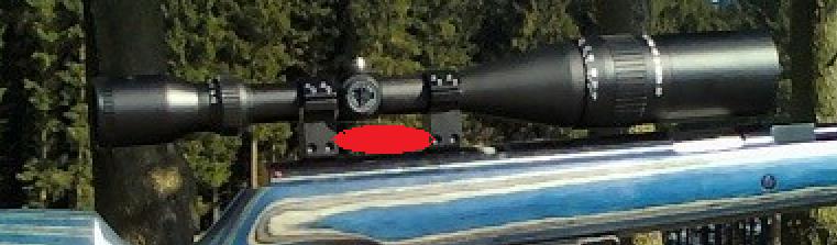

j'ai toujour fait ainsi !
je la porte au niveau des tourelles je passe la main en dessous entre le montage et le corps de la lunette a l'endroit le plus solide donc qui est maintenu des deux coter par le montage
je n'ai encore jamais remarquer la moindre variation dans mes tirs ou quoi que ce soit ! aucun dereglage pourtant si ca bougeait elle ne tirerai plus juste !
apres quand je dis que je la porte par la je la tiens horizontale je ne me trimbale pas avec n'importe comment je ne suis pas mazo ;^)
comme ceci
pour simple info j'ai demonter une lunette gamo 3-9-40 qui etais hs et j'ai deja tester la resistance du tube ben franchement c'est du solide !!! alors la leapers je me fais pas trop de soucis , meme si je ne suis pas a l'abris ... mais c'est tellement pratique avec le bi pied de la poser et de la prendre ainsi

En la prenant ainsi tu crée une torsion au niveau du prisme, c'est bien sur l'endroit de la lunette le plus résistant, mais en même temps le point le plus fragile.
Tu fait comme tu veut, mais perso je ne ferai pas supporter a ma lunette les 5 kilos de la HW (et encore, surement plus avec le bipied) au niveau des tourelles... Je préfère la mettre dans ma mallette même si ça demande 2 minutes de rangement en plus ^^
Mais après, chacun fait comme il le sent...

quand je dis que je la prend part la c'est juste pour la porter , deplier le bi pieds le replier le temps de la ranger dans une mega housse molletonée ! et je met 4 doigts bien repartis partout je ne vois pas pourquoi ca bougerai quand on voit la résistance d'un tube surtout sur 4cm de long et pris dans deux serrage plane ,
je sais que le sujet prete a controverse mais si tu a l'occasion de prendre un tube un montage monobloc de lunette et de faire un petit montage pour y suspendre du poid tu verra que tu pourras y mettre deux fois ton poid avant de deformer quoi que ce soit !
