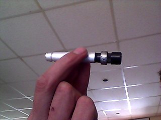

| J'ai trouvé mon erreur ====> J'ai torpillé la lunette en serrant trop fort les vis de réglage. Je viens de l'operer, démontage complet. Le bout du cylindre ( réglage ) est HS. Voilà la pièce que j'ai abimé : Heureusement que je n'ai pas débuté avec une lunette à 400€ Je vais tenter de réparer ma boulette cet après midi. Comme quoi faut se remettre en cause avant d'incriminer du matériel même bas de gamme | |

| La lunette est réparée J'ai refais la pièce, tout remonté et installé ma lunette tip top sur le canon. J'ai juste fais prendre les vis de réglages et j'ai commencé à réglé à 8 metres en resserant doucement. J'étais 15cm trop haut et trop à droite au départ. J'ai serré dans les deux sens jusqu'a grouper au centre dans une cible pistolet 10m ( diametre 26mm ) J'ai donc essayé de régler la lunette pour le 25 metres ( 25 grand pas pour être précis ) en agissant uniquement sur la hauteur car il n'y avait aucun vent. Je me suis entrainé sur des objets : gel douche, canette, boite d'allumettes et boite de plombs. Verdict, j'explose tout à cette distance, en visant le centre donc j'ai passé une bonne après midi A cette même distance, j'ai fixé une cigarette dans le sens de la hauteur au dessus de la boite d'allumettes et j'ai essayer de la couper. 5 plombs plus tard, et en contrevisant un petit peu, rien ne bouge... Je renonce en me disant que c'est déjà bien pour le premier jour... En allant la récupérer, je m'aperçois que je l'ai touché et découpé à moitié. En paufinant les réglages, je suis sur que c'est réalisable Pour les débutants, je tiens à préciser qu'a 10 metres une boite de plombs non fixé est perforé avec la stoeger X5 en utilisant des plombs plats classiques 0.45Gr ( Geco Dymalit Nobel ) | |
