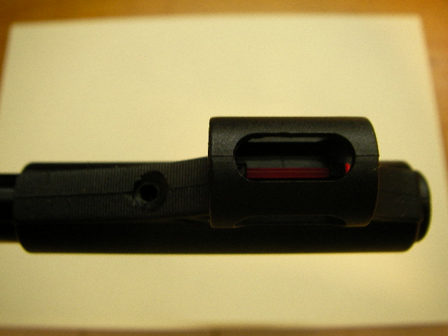

Autre modification concernant cette fois-ci les organes de visée. D’origine la CZ200 T est équipée d’un dioptre et d’un tunnel de guidon. Normal vous me direz car le T de la CZ200 signifie « Target ». A l’origine cette carabine est conçue pour le tir de compétition à 10 mètres. Egalement ce qui diffère cette carabine de la CZ200 Hunter c’est qu’elle est dotée d’un busc et d’une plaque de couche réglable ainsi qu’un rail sur l’avant de la crosse. A l’usage, pour du plinking et du tir de loisir, le dioptre n’est pas très plaisant, c’est très précis mais pour du tir rapide rien ne vaut une visée Trugglo Optique. J’ai donc monté une visée Trugglo d’une DIANA Panther 21, on dirait que c’est fait pour, le diamètre du canon étant le même. D’origine, la CZ200 T dispose d’un compensateur avec rail pour le montage du tunnel.
CZ 200 T . . .   la petite merveille ! 00511
Une fois retiré celui, on découvre un méplat qui sert à la fixation du compensateur.
CZ 200 T . . .   la petite merveille ! 00611
Donc, on monte le guidon DIANA Trugglo, on repère l’emplacement de la vis de fixation, petite marque à la pointe à tracer et on réalise un deuxième méplat. Un peu de liqueur à noircir afin de finaliser la modification et un petit coup d’huile.
CZ 200 T . . .   la petite merveille ! 00711
CZ 200 T . . .   la petite merveille ! 00811
Concernant la hausse Trugglo, d’origine, les 2 Vis de fixation sont en M4, il suffit de percer, refaire un filetage M5 et fixer l’ensemble sur le rail de la CZ200 T avec 2 Vis HC STHC Sans tête BTR Inox bout pointu M5 un peu plus longues que celles d’origine. L’entraxe pour la fixation sur le rail est la même.

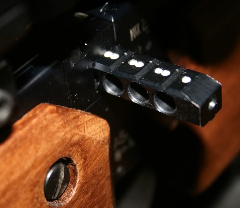

J'ai le kit barillet qui fonctionne très bien mais ne me satisfait pas vraiment. Je suis toujours préoccupé par le nombre de coups tirés. Et ce système de barillet ne facilite pas la chose.
Ce montage (a priori de 5 plombs), c'est du "bricolage" maison ou c'est de l'industriel ?
Au cas ou ce serait de l'industriel, ça se trouve où ?
Merci CZ 200 T . . .   la petite merveille ! Emotico2

Les plombs ne tombent-ils pas lors de la manipulation de l'arme ?
pourquoi ma question, sur les barillets il y a un un O-ring pour retenir le plomb en place lors du chargement et pour les autres, il sont "coincés" entre les plastiques de carénage.
Ici, je ne vois pas comment les plombs sont tenus en place sans risquer de les déformés.

Merci jaak1 mais nous ce que l'on cherche c'est le chargeur 5 Coups et je ne l'ai pas vu référencé chez Stefani.
Car il semblerait qu'il existe quelques difficultés de fonctionnement sur le chargeur 10 Coups smil 84

Pour moi les 4 chargeur de 10 coups n'ont pas de problème.
J'ai été le premier sur le forum d'Airguns a posséder cette carabine.
Elle fonctione toujours parfaitement.
Pour le chargeur 5 coups tu peus le commander chez Eric Stefani Armury.
http://stefaniarmury.com/manufacturer.php?id_manufacturer=14
Les problèmes du chargeur rotatif 10 coup , c'est la longueur des plombs (trop long).
Dès lors ils frottent contre le chargeur.
