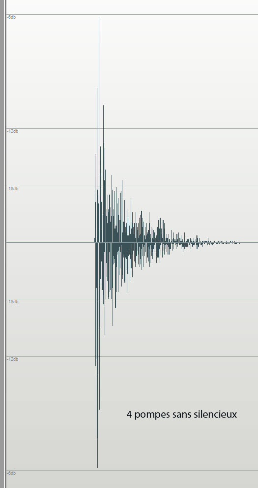

Je suis à mal avec la vidéo, cette dernière n'arrive pas à me donner un résultat concluant sur les sons réels, le camescope
doit être équipé d'un atténuateur ou autre chose, mais je n'ai pas trop le temps de m'y attarder
Donc, j'ai procédé beaucoup plus simplement pour mes tests :
1 bon micro branché sur mon portable, tirs tous à égale distance du micro qui se trouve à ma droite, de 1 à 4 pompes avec
et sans silencieux, voici ce que cela donne avec le logiciel d'analyse "Wavepad sound editor"
Merci Jidé pour cette bonne idée trouvée sur le forum... Un silencieux pour mon Zoraki HP-01 SVP... - Page 4 Beerchug
Un menu permet d'afficher "decibels markers" ce qui nous donne une idée exacte des différences même si les copies d'écran
ne sont pas toutes à la même échelle
1) Tir 1 pompe et silencieux et 1 pompe sans silencieux

4) Tir 4 pompes avec et sans silencieux
Un silencieux pour mon Zoraki HP-01 SVP... - Page 4 Sil410
Un silencieux pour mon Zoraki HP-01 SVP... - Page 4 Nonsil13
En fait, on peut voir que c'est efficace à toutes les étapes de pompage, c'était bien le but recherché... Un silencieux pour mon Zoraki HP-01 SVP... - Page 4 Banana_s

très intéressant ces tests ca prouve que ton silencieux est très efficace, 18db c'est rien, c'est un pet de mouche lol, j'aimerais tellement entendre ça de mes propres oreilles lol Un silencieux pour mon Zoraki HP-01 SVP... - Page 4 Emotico2

Attention, sur ce logiciel ce n'est pas des vrais db, ce qu'il faut voir c'est par rapport au point zéro, c'est là que c'est intéressant...
