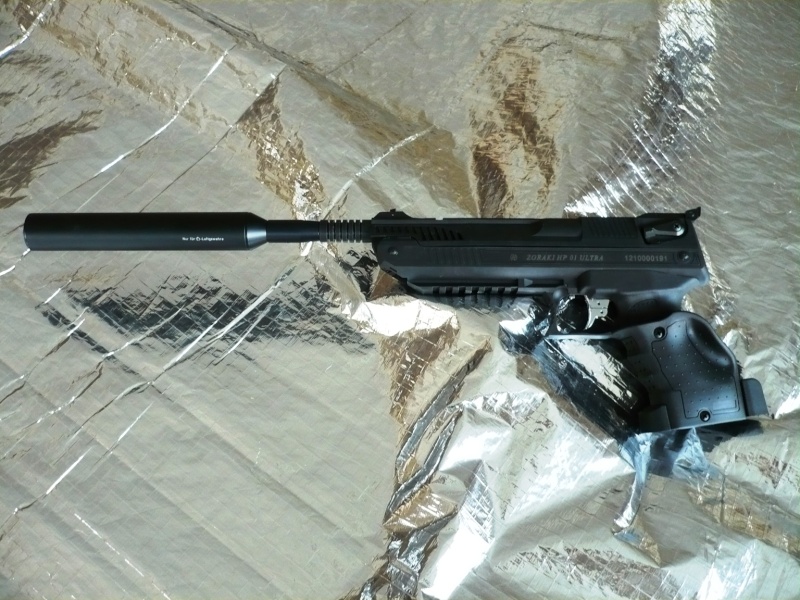

Allez, amis Zorakiens, je lance un nouveau sujet pour le fun Un silencieux pour mon Zoraki HP-01 SVP... Emotico2
Ca vous dit un petit concours pour animer nos belles soirées d'été qui arrivent ?
Alors tous à vos boites à outils, le but est de "silencer" notre Zozo au mieux, et si l'esthétique est là, alors ce sera le TOP ! Un silencieux pour mon Zoraki HP-01 SVP... Banana_s
ATTENTION : il y aura une différence entre le LIGHT et le ULTRA, car bien sûr entre canon court et long, l'esthétique changera...
J'ai déjà révisé le mien avec une nouvelle bague intermédiaire (canon long), voici ce que ça donne :
Un silencieux pour mon Zoraki HP-01 SVP... P1010011
Un silencieux pour mon Zoraki HP-01 SVP... P1010012
Un silencieux pour mon Zoraki HP-01 SVP... P1010013
Le silencieux : un Weihrauch (très efficace) en 1/2 UNF avec une bague adaptatrice diamètre intérieur 10mm en aluminium anodisé

L efficacité sonore est t'elle vraiment au rendez vous ? Car je tir sur ma terrasse est je dérange pas mal les voisins car il claque !

Oui, c'est très efficace avec ce silencieux, lorsque j'ai reçu mon Zozo j'ai tout de suite entrepris la transformation car moi aussi je tiens à garder de bonnes relations avec mes voisins !Un silencieux pour mon Zoraki HP-01 SVP... Smilejap
Et pour ma part je pense que c'est le meilleur sur le marché, mais avec ce sujet qui est fait pour d'ailleurs, peut-être découvrirons-nous une autre perle de silence.
Pour être plus clair, à 1 pompe cela change pas mal, à 2 pompes c'est très très net, et au-dessus, même pas besoin d'en parler, on se croirait dans les tontons flingueurs... Un silencieux pour mon Zoraki HP-01 SVP... 0trampol

Jolie boulot Un silencieux pour mon Zoraki HP-01 SVP... Smilejap

grand classe!il va falloir mettre le costume trois pièces pour tirer maintenant Un silencieux pour mon Zoraki HP-01 SVP... Smiley12 !
je trouve l'idée du sujet très stimulant !!plus cas creusé!!!

Alpazen je kiff vraiment mais vraiment trop ton installation, qu'elle gueule il a notre beau zozo avec ce silencieux, j'aimerais tellement avoir la même chose, tu pourrais pas m'en faire un a tout hasard lol Un silencieux pour mon Zoraki HP-01 SVP... Emotico2
Franchement bravo c'est du très bon boulot, c'est exactement ce que je voudrais pour le mien.

Loulou, c'est quand tu veux et c'est pas trop compliqué à faire, si tu veux de l'aide c'est sans problème...Un silencieux pour mon Zoraki HP-01 SVP... Smilejap
1) Acheter le silencieux Weihrauch chez Schneider en allemagne : rechercher "Schalldämpfer"
http://www.sportwaffen-schneider.de/product_info.php/products_id/305
2) Réduire la bague plastique d'origine à environ 41mm, côté lisse ou côte stries, question de goût...
3) Acheter un adaptateur 1/2 UNF pour canon de 10mm chez le revendeur anglais "ics-products" :
http://cgi.ebay.fr/AA-Air-Arms-S200-S310-S400-Silencer-Moderator-Adaptor-/130503358833?pt=UK_SportingGoods_Hunting_ShootingSports_ET&hash=item1e629b3971
Monter le tout avec amour et délicatesse... Un silencieux pour mon Zoraki HP-01 SVP... Ladysman

Loulou, attention cette modif est ok pour le canon long, donc il faudra que tu attendes d'avoir ta version Ultra pour gaucher ou prendre le canon long chez Arprotech...
Sinon, avec la version Light, je ne sais pas trop comment faire le raccord au canon, il faudrait que quelqu'un me fasse voir comment la bouche du canon est foutue. smil 84
A première vue, il faudrait faire un alésage dans la culasse (voir réduire un peu le diamètre du canon sur 1/2 cm) pour pouvoir passer un adaptateur 1/2 UNF, mais ça c'est déjà beaucoup plus compliqué...
Sinon, quand tu auras ton canon long, tu pourras m'envoyer ta bague plastique d'origine pour que je te la modifie, ça c'est pas compliqué Un silencieux pour mon Zoraki HP-01 SVP... Smilejap

Un silencieux pour mon Zoraki HP-01 SVP... Thumbsup Félicitation, c'est une très belle réalisation, fluide et sans décalage... Super !!! Un silencieux pour mon Zoraki HP-01 SVP... Smiley13

Sinon pour en revenir au silencieux il y a 2 options, soit on "absorbe le bruit" avec une matière comme la laine de verre ou alors on s'arrange pour que le gaz de tir soit détendu au maximum avant la sortie du canon.
Le premier procédé est simple à mettre en oeuvre on prend un tube avec plein de trou sur lequel on enroule la laine de verre puis on chemise le tout. donc très peu d'usinage et c'est très léger.
Pour la seconde solution, le plus simple est un montage avec un empilement de rondelles métaliques séparées par des orings puis comprimé par un ressort le tout chemisé.
Sinon pour les mieux équipés (fraiseuse et tour), on réalise des chicanes dans une pièce de métal puis on chemise la pièce.
Sur ce site tu peux voir toutes les options.
http://talonairgun.com/forum/viewtopic.php?t=134
Pour ma part j'aime bien l'usinage, mais c'est de loin la solution la plus dure à maitriser, Car n'étant pas ingénieur en balistique et accoustique, je vais par tatonnement donc à chaque fois je dois réusiner une nouvelle pièce.
