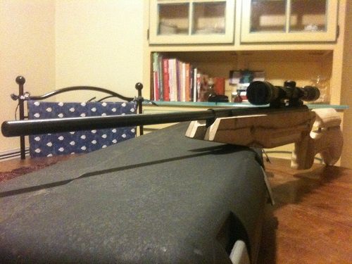

bien voila je commence en air comprimé, avec une stoeger X20 qui me conviens très bien, à moi et mon budget. mais que j'avais envie de personnaliser un peu, alors j'ai commencé pas par le plus simple à priori, par la crosse.
le travail n'est pas terminé mais il avance, quelques photo ci dessous.
si vous avez des idées, ou des avis n’hésitez pas,

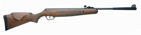

Voila de quoi je suis partis.
Stoeger X20 " Transformation" crosse perso 1000000000002085_stoeger-x20-1
Et voila à quoi cela ressemble aujourd'hui.
Petit à petit.
Stoeger X20 " Transformation" crosse perso 2nd-0689 Stoeger X20 " Transformation" crosse perso 2nd-0690
Stoeger X20 " Transformation" crosse perso 2nd-0691 Stoeger X20 " Transformation" crosse perso 2nd-0688
Voila avec un petit carton de tir de test en cette fin de journée. carton pas mauvais suite aux mésaventure que j'ai connu sur les premiers cartons avec cette crosse.
Merci d'ailleurs à tous ceux qui m'ont conseillés pour sa réalisation et pour régler mes petits soucis d'imprécision.

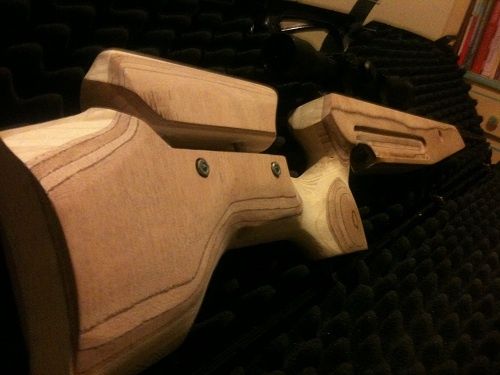

voila d'autre photos.
Stoeger X20 " Transformation" crosse perso 2nd-0692 Stoeger X20 " Transformation" crosse perso 2nd-0693
Stoeger X20 " Transformation" crosse perso 2nd-0694 Stoeger X20 " Transformation" crosse perso 2nd-0695
Stoeger X20 " Transformation" crosse perso 2nd-0696 Stoeger X20 " Transformation" crosse perso 2nd-0697

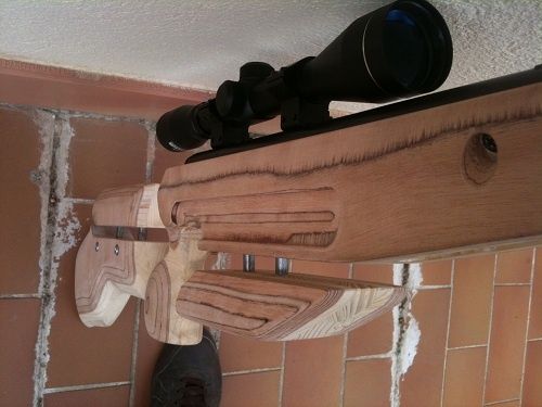

Voila pour les premiers clichés.
petits rappels, c'est une stoeger X20 Crosse bois au départ, à laquelle j'ai changer la détente pour une GTRIII ( ca change la vie) elle est equipée d'une lunette 4x40 swiss arms, pas terrible mais elle attend avec impatience sa leapers 6-24x50. voila. vous remarquerez que le "muzzle" l'embout de canon d'origine a été retiré sur les photos, je sais pas si je le remettrait, je l'avais enlevé lors de mes essais, étant à la recherche de sources de "vibration" mais cela ne venait pas de la. finalement je la trouve aussi jolie sans.
les organes de visée d'origine on également été retirés.
La nouvelle crosse est en bois multi-plis ( hetre tripli 32 mm intérieur" contreplaqué 10mm sur l’extérieur c'est une crosse droitier uniquement.
la hausse est réglable. la crosse accueillera aussi un "appui main" sous le canon qui sera réglable également tout comme la hausse. et j'attend également ma plaque de couche réglable, qui arrive je l'espère bientôt.
la couleur de la carabine à été décidée ce soir. je vais teindre le bois couleur "cassis" entre bleu et violet, avec les différents tons de bois je pense que cela sera sympa et original.
Attention j'ai dis "Teindre" pas "Peindre" hein

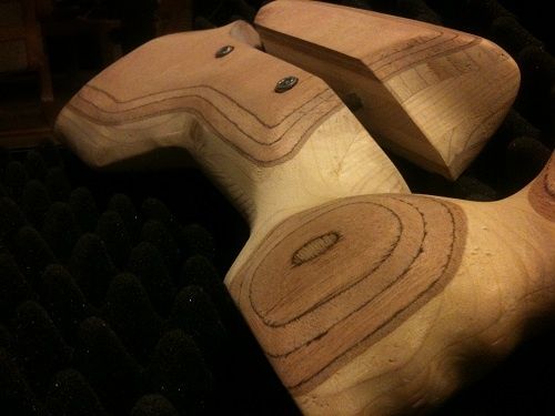

le milieu d'après midi s'annonce, et j'ai encore avancé un petit peu.
M'on appuis main est fait. à la taille de ma main et réglable en hauteur biensur (amovible également) inserts en laiton, vis CHC inox M6 et tige d'acier Diametre 8
Quelques photos pour le fun.
Stoeger X20 " Transformation" crosse perso 2nd-0698 Stoeger X20 " Transformation" crosse perso 2nd-0699 Stoeger X20 " Transformation" crosse perso 2nd-0700 Stoeger X20 " Transformation" crosse perso 2nd-0701 Stoeger X20 " Transformation" crosse perso 2nd-0702
voila pour cette après midi

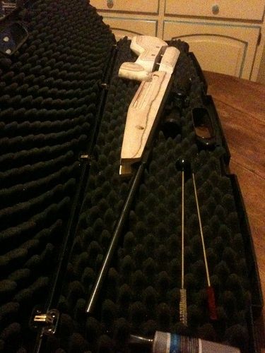

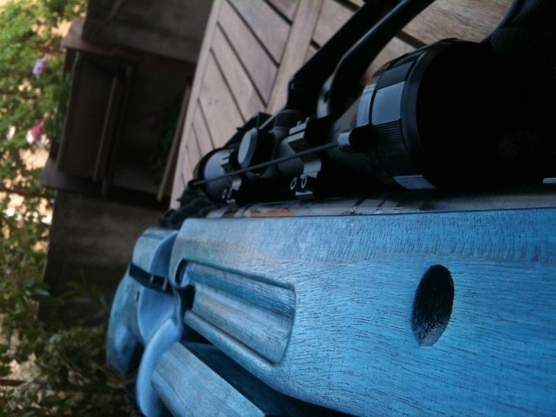

Bien ,
Après quelques temps d'absence, me revoila pour poster les dernières quelques photos de la crosse de la X20 qui est à présent terminée.
La plaque de couche a été mise, les poncages de finition faits et la teinte du bois également.
La crosse a été teinte en "Bleue cassis". cela plait ou non, ca n'en reste pas moins original. Je regrette juste le fait que la teinte est quelque peu masqué le travail du bois, mais il reste visible et je suis sur de ne pas croiser la même que la mienne ! du moins pour l'instant :)
Voila si vous avez des avis , n’hésitez pas.
Stoeger X20 " Transformation" crosse perso Fin-0710--U Stoeger X20 " Transformation" crosse perso Fin-0712---U Stoeger X20 " Transformation" crosse perso Fin-0718---U Stoeger X20 " Transformation" crosse perso Fin-0717---U
Voila pour cette première crosse.

Salut phil,
Comment as-tu fait pour virer le manchon sur le quel se trouve le guidon?
Tu penses au plan STP? Stoeger X20 " Transformation" crosse perso 0trampol
Le bois, j'imagine que c'est un fruitier?
En tous cas magnifique!
