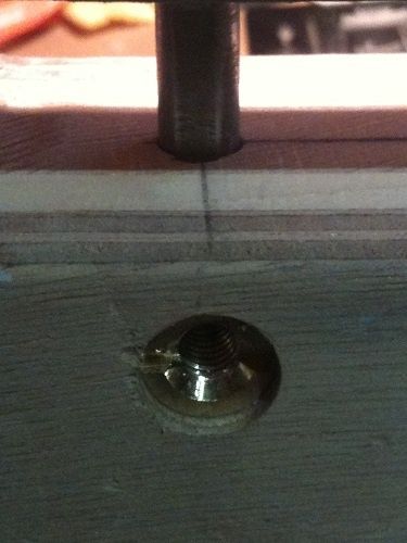

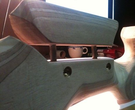

Bien j'ajoute quelques images de la crosse, enfin de la nouvelle, si quelqu'un a une suggestion, au cas ou j'aurais fait une ânerie ou fait quelque chose en dépits du bon sens. enfin toute remarque est bonne a prendre.

xX ARMX Xx
Nombre de messages : 625
Localisation : neuilly sur marne (93)
Date d'inscription : 09/07/2010
MessageSujet: Re: To "Crosse" or not to "Crosse" stoeger X20 - Crosse perso et début des problèmes...   Dim 27 Mar 2011 - 14:54
en tout cas tres beaux travaille
Phil_84
Gémeaux Coq
Nombre de messages : 44
Localisation : Uzes - Gard (30)
MessageSujet: Re: To "Crosse" or not to "Crosse" stoeger X20 - Crosse perso et début des problèmes...   Dim 27 Mar 2011 - 15:21
Merci, j'espère que ça le restera une fois fini, par ce qu'il faut pas compter les heures . j'espère aussi surtout qu'elle sera fonctionnelle et pas seulement décorative.

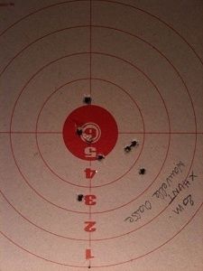

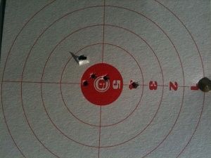

Voila après un bon repas et une série télé, je me decide a publier le triste resultat des essais de tir avec la nouvelle crosse. quand je dis dispersion c'est. dispersion.!
petit comparatif.
1 - dernier bon carton 32 metres ancienne crosse plombs X hunt stoeger
2 - premier carton 30 metres nouvelle crosse plombs X hunt stoeger
3 - cinquieme carton 20 metres nouvelle crosse plombs X hunt stoeger
Voila voila le motif de l'humeur grognonne de ce weekend
Sachant qu'après être revenu sur la crosse d'origine le problème d'imprécision continuait, il y avait certes un léger mieux mais pas de quoi se réjouir non plus.
mais bon comme dis guillaume mon humeur a probablement influencé mon tir qui je l'avoue etait cadencé rapide. alors maintenant on attend les plombs, l'essai visée ouverte, la nouvelle lunette , si si j'ai craqué pour une 6-24*50 UTG/Leapers, et que je finisse ma crosse bien entendu..
allez il est tard et comme le jour appartient a ceux qui se lève tôt....
Nombre de messages : 9481
MessageSujet: Re: To "Crosse" or not to "Crosse" stoeger X20 - Crosse perso et début des problèmes...   Lun 28 Mar 2011 - 13:01
Le carton N°1 est bien mais il y a mieux parcontre les autres il y a une grosse dispersion.
Je pense qu'il faut changer de plomb, mais vu que tu as nettoyé le canon il faudra qu'il ce ré emplombe.
Ce que je fais avec la CZ, je tir ma scéance et à la fin je tir 2 tampons de nettoyage.
Il faudrait aussi que ta lunette soit adaptée au 30mètres et une 4*20 ce n'est pas trop ce qu'il faut..donc je serais toi je régle ma lunette à 20/25mètres.

j'aimé bien mon carton n°1, étant débutant j'étais assez fier de moi :) d'autant qu'a 32 mètres avec un grossissement 4X, elle commençait a être petite cette cible.

Retournons à ton probleme parce que je ne peus m'en empecher de penser qu'il doit avoir un petit jeu je ne sais ou que tu ne le sent pas forcement , mais avec les vibrations ça le fait.
quand aux plombs c'est aussi bizare que ça ne le faisait pas avant mais seulement apres que t'as changé la crosse c'est ce qui me fait penser à un petit jeu quelque part , mais bon avec les nouveaux plombs tu verras plus claire je pense !

Je souhaitait un système de vis sans fin me permettant de régler aisément à tout moment celle-ci. puis après mûre réflexion , et après m’être aperçu que je trouvais ce système difficile à mettre en place, j'ai opté pour des tiges de support de la hausse avec un méplat, et une vis de serrage latérale afin que cela ne bouge pas et soit également réglable facilement sur le terrain.
Voila alors je vous propose deux photos de mon système, c'est pas génial génial la définition avec un téléphone pour appareil photo mais ça reste compréhensible.
ne vous arrêtez pas sur l’état de surface du bois, c'est encore brut.
La hausse :
l'insert pour vis de blocage des support:
Voila, encore une fois, toute remarque est bonne à prendre si vous avez des idées, je reste preneur.
Voila, et je ferais une revue sur la réalisation de la crosse une fois terminée si cela intéresse quelqu'un, j'irais poster cela dans "Photos et video de vos armes" par ce que la j'vais frôler le hors sujet, sachant qu'a l'origine le post parle d'un problème de précision.
