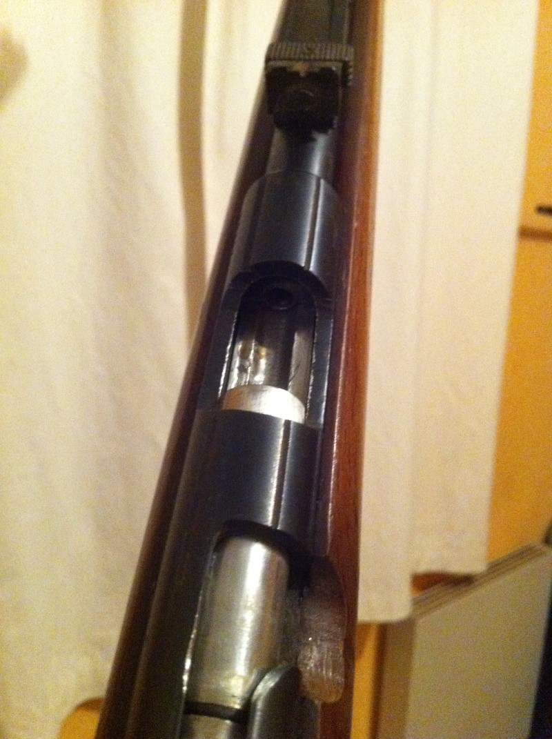

bonsoir tout le monde, possesseur d'une 22lr, j'ai un peu de mal à l'identifier:
est marqué sur le canon ar saint étienne
c'est une carabine à verrou, canon rayé à percussion annulaire, filetage à la bouche pour un silencieux
pourriez-vous me dire où trouver le numéro de série et plus de renseignements sur cette arme ?
il y a bien des chiffres frappés sur le côté gauche du canon, vers le verrou.
merci à vous

pour votre information, pour pouvoir enlever la culasse, je suis obligé de démonter la crosse, est-normal?
j'imagine qu'une petite révision chez un armurier lui ferait pas de mal avant de l'utiliser...

tu parle de marquage sur le coté gauche mais tu nous montre le droit !!???? pas facile du coup smil 86
en tout cas elle est jolie et vraiment l'air d'etre bien entretenue

c'est une manu arm !

oui effectivement j'ai montré le côté droit de la chose... par rapport à la manœuvre pour déculasser, effectivement cela devrait fonctionner.
même en mettant la gâchette en butée, rien ne se passe...?
ce soir j'essayerai de mettre les numéro qu'il y a dessus, pour ce qui est manu arme, c'est une manufacture j'imagine.
en tout cas, merci de vos renseignements et de votre accueil

bon, j'ai récupéré la mémère, 50 euro pour un réglage extracteur de douille plus loin et un montage lunette et c'est parti.
c'est bien une manu arm, (merci à ceux qui l'avait reconnue) apparemment elle n'encaisses que les subsonic, sinon l'extracteur déchire les douille!!!
on verra bien, me reste plus qu'à aller au stand maintenant
Bizarre !!!!!!!! La mienne digère tout, de la bosquette à la Stinger ! Pose la question à ton armurier, ce n'est pas normal.

c'est assez particulier, l'armurier m'a bien montré des douille fortement maté et certaine déchirée par l’extracteur. il m'a aussi dit que lors des essais, de la poudre sortait lors du tir au niveau de la chambre, d'où le fait qu'il m'a recommandé uniquement les subsoniques...
peut-être qu'elle se fait un peu vieille ma mémère.

MessageSujet: Re: renseignements sur une 22lr    Mer 23 Mar 2011 - 9:16
Hé bé, la chambre doit sérieusement être usée, alors. Perso je ne m'en servirais plus, trop dangereux.

apparemment les jets de poudre ont eu lieu en utilisant des munitions standard et de la hp.
avec des subsoniques, il n'a pas observé ce genre d'incident.
donc cela veut dire que l'arme est dangereuse? pourtant c'est un armurier artisan...

fait comme tu veut, mais perso, je ne tire pas avec une arme qui a des fuites au niveau de la culasse.
je n'ai que deux yeux et j"y tient

c'est clair, vu sous cet angle là, c'est une évidence, maintenant, il faut que j'en trouve une autre, tout en sachant que je devais aller au stand ce matin...
