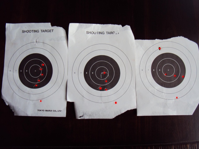

et voila je vait maintenant commencer mes tir en sélectionnant les balles dans les quel le plomb ce place le mieux par ce que il y en a que j'ai rater le plomb ne rentre pas assez
il faudra que je les retravaille
voila donc mes 3 cartons
[img][/img]
[img][/img]
[img][/img]

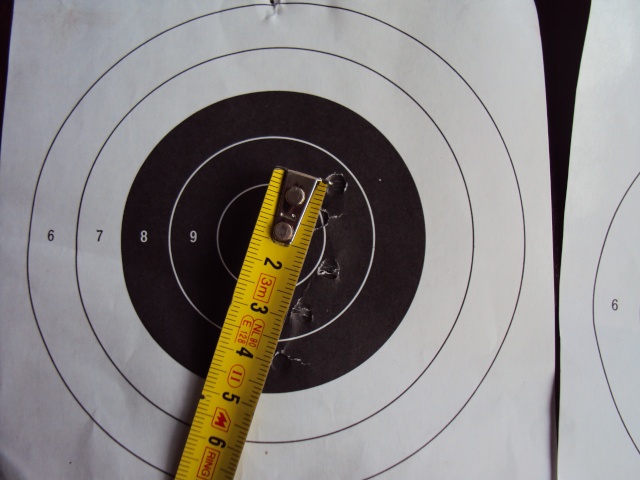

la zone d'impact et 4cm pour les balles sur les quelle la modification et réussit
voila une vue global plus claire
[img][/img]
j'ai ensuite tiré 7 barillets et j'ai de suite pu éliminer avec préscision mes balles sur la quel la modification a rater au final je me retrouve avec un trés bon groupement dans un cercle de 4 a 5 cm

c'est interressant ! le pistolet est serre dans un etau donc il n'y a pas de probleme de bouger ou le laché ou coup de doigt c'est bien ça ?
golabalement je trouve pas trop mauvais un peu aleatoire mais pour un pistolet bbs c'est pas mal , et se serai bien si tu peus nous metttre quelque carton avec les bbs avec le meme proceder ça nous permettra de voir la difference , et j'imagine que c'est meilleur avec les diabolo !
je remarque que les plombs ne percent pas completement les cartons , peut etre à cause du support derriere ?
en tout cas merci pour ces essaies qui je pense intrigue plus d'un par cette modiff !

j'ai l'impression que sans les rayures donc sans effet les plombs diabolo sont moins efficace que les bbs , peut etre que sous sa forme de bille parfaitement rond les bbs ont meilleur aerodynamique.
je remarque aussi avec les bbs le Dan groupe pas mal , avec mon elite2 les groupements sont 2 voir 3 fois plus grand . es ce grace a son canon 8" contre 4" de l'elite2 ? smil 84
en tout cas on voit mieux maintenant et tant qu'a faire les modifs mieu vaut changer pour un canon rayé et ça on s'en doute deja !
