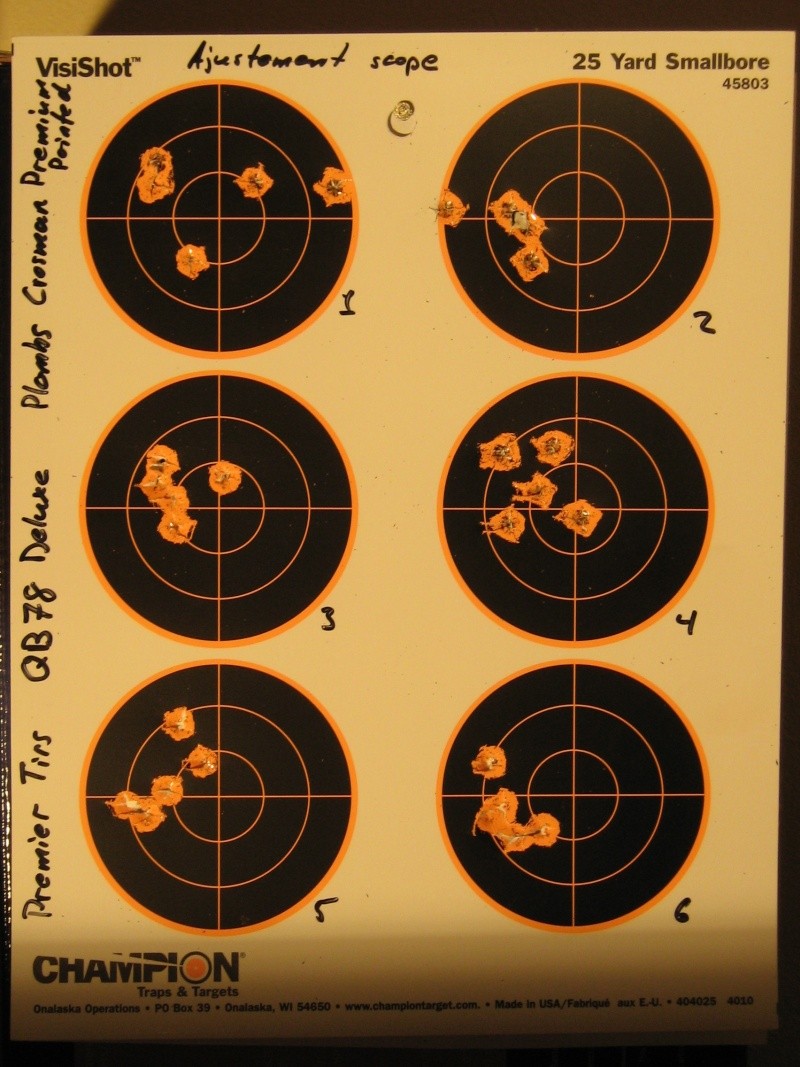

Enfin!
Elle est arrivée ce matin toute bien emballée. Le facteur l'a laissé toute seule dehors toute la journée, mais au moins elle était là à mon arrivée!
Premières impression:
Comme tout le monde le sait, la finission de la crosse laisse un peu à désirer, mais au moins le bois est de qualité donc il sera possible de la re-vernir un jour... Ensuite, je dois dire que le poid de la carabine est bien balancé et qu'elle est très agréable à tenir.
Par contre, au moment de monter la lunette que j'ai acheté à part, je me suis rendu compte que l'assemblage de la partie de métal (canon, réservoir et bloc détente) était désalignée de la crosse!!!! Autrement dit, le canon n'est pas à la verticale si on compare à la crosse (première déception..). J'ai donc installer la lunette en la tounant un peu dans ses montures pour au moins voir le x de niveau!
Après une 20taine de tirs, la détente s'est mise à mal fonctionner (deuxième déception..), comme si elle ne reprenait pas sa place à chaque chargement. J'ai pus lire dans un autre post que c'étais fréquent, alors je vais devoir la démonter ce soir pour régler ce petit hic!
Une petite photo de mes résultats pour la mise en main et l'ajustement du téléscope!
Les tirs dans la cible 1 étais en fait destinés à la cible 2.... c'étais pas tout cuit dans l'bec! Mais après quelques ajustements, c'étais mieux. Je dois aussi dire pour ma défense que la cible a bougé pendant la séance de tir. Elle s'est tournée vers la gauche et c'est peut être ce qui explique que malgré mes ajustements, les tirs sont tous trop à gauche!
Pour information, j'ai tiré à environ 12m, faute d'espace dans la maison. La température dehors m'empèche de tirer, il fait -10 degré....
J'ai utiliser les plombs Crosman Premium Pointed. Pour les prochains tests, ce sera les plombs RWS Superpoint Extra.
Les cibles font 70mm. Et c'est un nouveau gadget pour moi, on voit très bien les impacts sur les VisiShot!!
À plus!!

Je trouve tes 2 derniers groupement tres correct!
