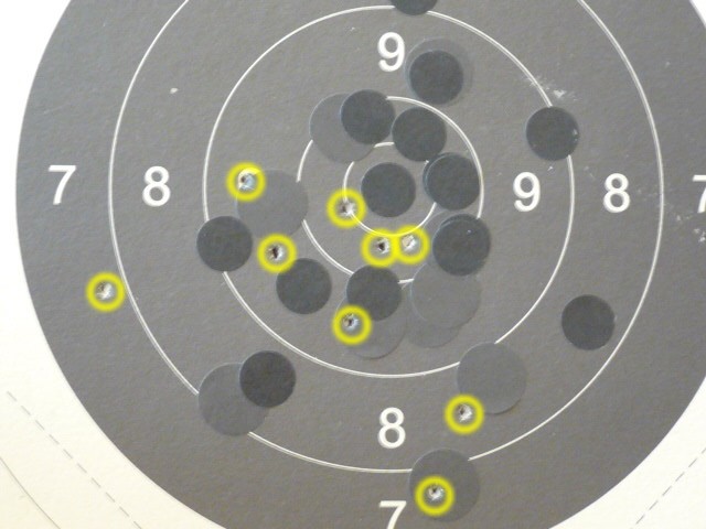

En voulant m'amuser en fin de séance j'ai fait un petit test à 100m , j'ai été stupéfait de la hw97 , je pensais pas que ça pourrait le faire à cette distance !
conditions:hw97,lunette nikko stirling,plombs jsb exact 0.55g , cible c50 ,pas de vent...
Pour les puristes , les tirs étaient tendus encore , donc il y a de la marge pour tester plus loin , mais je testerai pas
cherchez pas le 10 ème plomb , je l'ai foiré , c'était un 5 en bas de la cible...

Bavo !!
Joli ton carton ....

beau tir thumright

Si si une air comprimé a ressort est capable de tiré précis toutes proportions gardée a 100 metres.
Je faisais aussi ce génre de carton a distance égale avec une Gamo Hunter 440 par le passé.
Un joli tir , bravo .

Pas mal du tout.
Quelle puissance, ton ressort ?

Ho à mon avis pour tirer comme ça à 100m je dirais bien 7,5 joules! smil 85 smil 85 smil 85 smil 85 smil 85 smil 85

la carabine est en 21 joules

Oui j'imagine bien. Dans mon club je suis limité à 50m en intérieur, mais ca me tente bien d'essayer à 100m.
Ton zérotage de lunette est définie pour quelle distance? (au passage laquelle de tes deux lunettes as-tu utilisé?)
Quelle correction as-tu apporté?

j'ai utilisé la nikko , j'ai pas compté les clics car j'ai fait les règlages en plusieurs fois , mais j'ai dû en remettre 40 environs , par rapport au règlage qui était calé pour 50m.Mais si me prend au jeu , je vais consacrer une lunette exclusivement au tir à 100m , peut etre ma sutter...on verra bien smil 85

Une 4-12 ça n'est pas un peu limite pour 100m?

si ,mais ma 8-32 est en bout de clic deja à 50 m alors à 100m... mais le prochain coup je vais coller une pastille de couleur claire au centre de la cible , ça me fera un visuel plus net pour la visée...faut tout essayer ! smil 85

à cette distance meme en x12 tu dois juste voir le noir de la cible et pas le 10 non ?
je croyais qu'il faut au moins 30-35j pour tirer à 100m , mais là c'est un exploit thumleft

Pas mal le carton, bravo ! En même temps, Weihrauch

non levry , à 100m on voit le centre ,mais le tout c'est de pas trop trembler ... le centre se ballade pas mal devant toi smil 85
si tu vois ce que je veux dire

pas forcement, je me suis amuse a mon club au pas de tir 50m a viser avec ma QB88 11.4 joules (mesure au chrony) les "pigeons d'argile" des "ball-trappeurs" qui atterissent sur la bute derriere les cibles, soit environ 70m, une fois sur deux je faisais mouche, alors avec 21 joules et une weirauch!
a oui, j'oubliais, lunette 9x40 et correction -5 mildots (lunette zerottee a 30m).

Je confirme la pastille c'est pas mal (testé ce matin) . Pour la lunette tu pourra toujours la relever ton l'adapter aux 100m!

justement , si vous pouviez m'indiquer le truc pour relever la lunette ça serait sympa...j'ai bien placé un bout caoutchouc entre la lunette et l'anneau , mais j'y vois pas de mieux...sinon l'idée me paraissait bonne !?
c'est vrai que si je pouvais utiliser ma 8x32 ça serait plus confortable

Il existe des colliers qui permettent de compenser des clics en hauteurs et en dérive chez B-Square (Interlock) ainsi que chez Burris (Zee Rings)
Une petite recherche google te donnera plus de détails ;)

super le carton thumright je suis ravis de voir, que çà relance la longue distance en A-C!!! c'est sur qu'avec un grossissement plus fort, il y aurait un meilleur "confort" de tir!!! enfin il est pas mal du tout et puis la difficulté t-aide à te surpasser!!!

D'après les spécialistes il faut quelque chose qui ne bougera pas dans le temps et qui ne se compresse pas donc le caoutchouc c'est visiblement pas le top. Il parait qu'un bout de radio ou de pellicule photo convient très bien.

ok.mais la grande question , c'est de le mettre devant ou derriere ? je le l'ai mis devant , est ce que c'est comme ça pour avoir un tir plus haut ?

si tu vise le centre et que l'impact est plus bas, il faut compenser à l'arrière de la lunette et inversement si ton impact est plus haut...
