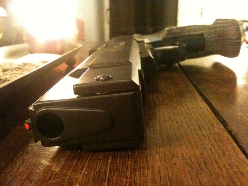

Je viens de recevoir mon tout beau HW45 noir, je suis trés heureux de cette acquisition, j'ai pu tirer quelques plombs histoire de faire les premiers réglages à 5 mètres dans mon atelier. J'ai hate d'aller à mon club de tir commencer le domptage de cette arme qui est pleine de surprises. Le hw45 est trés bien fini, il a l'air solide, sa puissance à 170 ms est bien là et elle se fait bien sentir, c'est trés sympa, je pense cela dit tirer à 125 ms à dix mètres dans un premier temps.
J'ai entendu dire qu'il fallait régler la hausse lorsque l'on change de puissance, y a t'il un nombre précis de tours à faire pour tomber pil poil ?
Pour finir le maniac que je peux être est dérangé par un petit bruit qui viendrait de l'interieur de l'arme, ce petit bruit s'entends si on bascule l'arme de 90 degrés un coup à droite puis à gauche, droite gauche, etc.. comme si quelque chose ne tenait pas bien, ce qui me parrait peu probable ou vraiment un gros coup de pasdebol. Et j'ai remarqué que si je fais mine d'armer sans le faire (juste de 20 degres), je referme l'arme, et la plus de bruit! Je presse la détente, il y a comme un bruit de percuteur à vide, pas un souffle d'air biensur, et la c'est reparti, j'ai de nouveau ce petit bruit!
Alors voila, si quelqu'un pouvait me dire si ce petit bruit est normal, je serrais trés heureux.
Sinon l'arme fonctionne parfaitement, la précision est là, quelques centaines d'heures d'entrainement en prévision pour bien maitriser l'engin, je vous tiendrais au courant des progrés.
Si vous avez des conseils à me donner, ou des tuyaus pour gagner du temps avec le HW45, n'hésitez pas, je suis preneur. HW45 Blackstar reçu, 2 photos et une question "petit bruit louche" à un connaisseur Smiley13
Ci dessous deux photos faites avec mon iphone, de plus jolies à venir.

Le bruit que tu entend doit venir d'ici
http://www.versandhaus-schneider.de/pdf/weihrauch/45.pdf
Pièces 1407 et 1408, elle servent a armer le ressort, il est donc normal quelle soit "libre"

Et bien en fait toutes les AC on ce bruit, il doit y avoir un certain jeux pour que les pièces ne s'use pas trop vite (et vue quelle sont souvent sollicité) aussi ce levier d'armement fait presque toujours du bruit, que ce soit sur ma HW77 ou sur ma Gamo ^^

Pour le petit bruit très bonne explication de lerogerdu37.
Et sur le mien ça le fait aussi.
