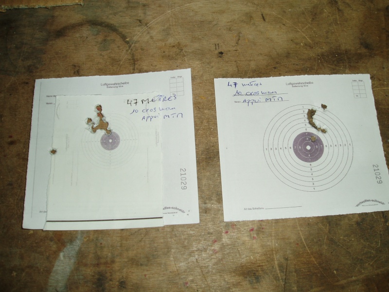

Oui,voila deux cartons.
Je m'attendais a mieux...
Bon c'est les premiers...

c'est un bon début............!! est-tu satisfait ? bon j'attends tes premières impressions une fois que tu seras au point (réglages) c'est prometteur le groupement est bon sur ce que je vois, il y à 47m en distance, tu es régulé à 110b, fait un test à 35m pour voir ce que çà donne...... c'est pas mal du tout qu'en même !!! @+++

Voila deux cartons fait aujourd'hui.
Bof,bof,tous mes cartons ont ete du meme genre,a chaque fois un plomb ou deux qui partent en vrille!!!!

a cause de quoi il parte en vrille?
J'ai constaté le cas aussi avec ma CZ à partir de 50mètres.
Je me demande si ce n'est pas que l'arme est droite et que la lunette est légèrement mal axée et donc la vue ferais que l'on voit le plomb partir en vrille sur la cible...d'ou moin c'est un peu mon cas.

d'accord, là y a un soucis!!! c'était bien meilleur les deux précédents!!! tu as changer quelques chose depuis ?

Peut etre que tu a raison guillaume sur l'alignement de la lunette?...
j'ai remis mon ancien canon,et tiré des crosman.
Il faut que je recommande des HN ft,car j'en ai plus.
