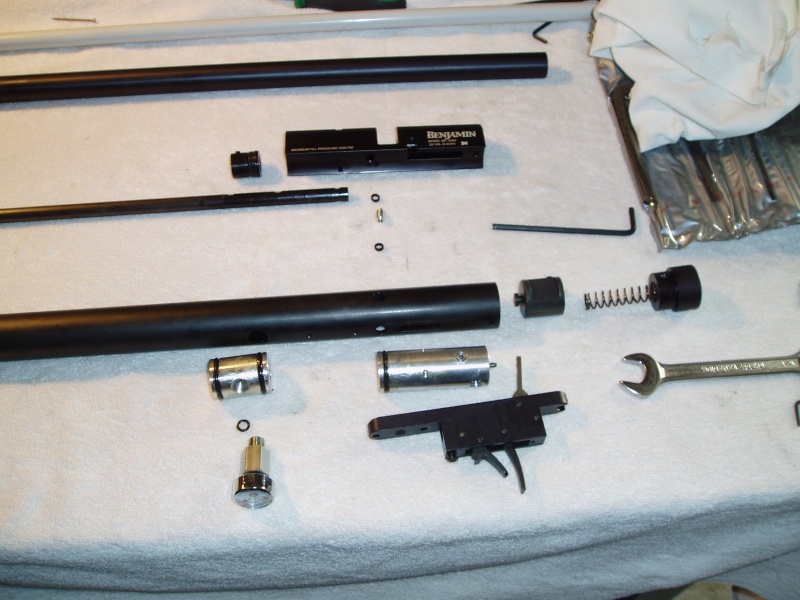

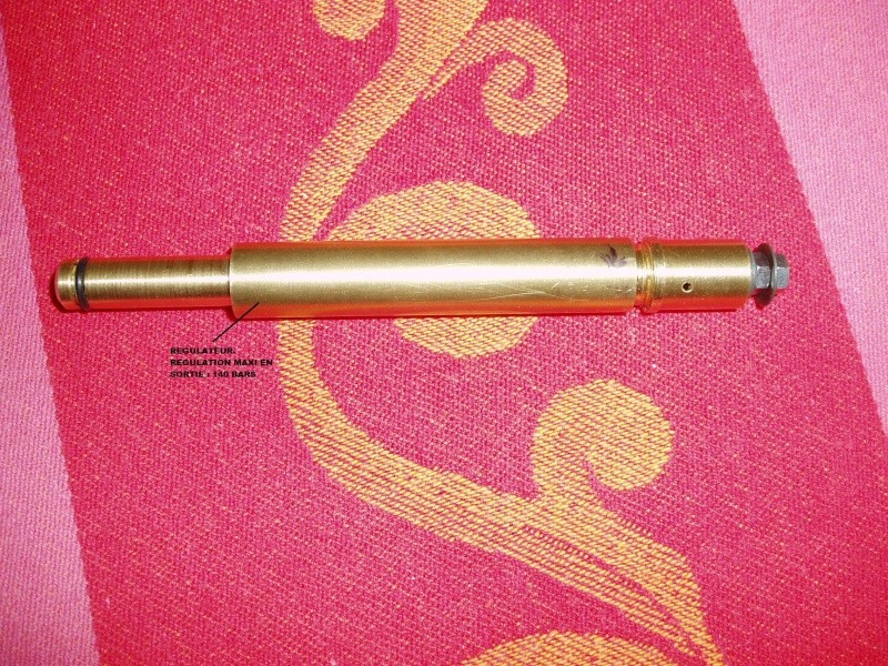

MessageSujet: Re: cartons Marauder 0.22-MISE A JOUR suite    Sam 14 Mai 2011 - 19:41
Me revoilou,
Bon annullation de commande du canon lothar(trop long et trop compliqué a avoir des US),remplacé par 2 crosmans (4.5+5.5) avec couronne refaite façon lothar.
Régulateur reçu.
Cette apres-midi montage du régulateur+le nouveau canon 5.5.
Premiere impression bonne,3000psi-1700psi 50 tirs,3fps en ecart maxi!!!
Voila quelques photos en vrac.

MessageSujet: Re: cartons Marauder 0.22-MISE A JOUR suite    Sam 14 Mai 2011 - 23:15
très intéressant, ton nouveau canon....!!!! enfin le régulateur, là tu vas tout déchirer....!! une question le canon, tu l'as changer pour gagner en précision (couronne refaite façon lothar) ? sinon les photos sont top!! enfin, une vue complète (éclatée) d'un maraudeur!!! je suis pas foutu de faire de telles photos, moi !!! bravo à toi!!!
