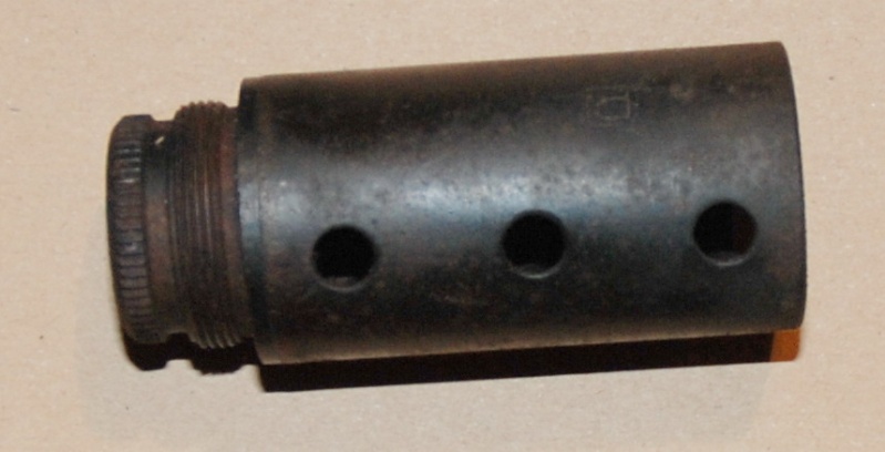

J'ai donc découpé l'ancien, mais pas assez pour mettre le nouveau. Et reste une question, le pas de vis, suivi d'une cannelure, qui empêche justement de dévisser...
Je vais donc finir de préparer sa place en enlevant tout ce qui gène, puis le souder proprement avec de l'aide bien sûr, car je n'ai pas l'outillage et ne sait pas faire. Le principal, c'est qu'une fois soudé, on ne verra pas la différence.
Mais bon, j'ai la crosse, le chargeur démilitarisé bien sûr, le manchon, et le levier d'armement,. Puis je "vieillirai" les nouvelles pièces, qui même d'époque sont en trop bon état et jurent sur la Sten. Quant à la culasse cassée et le ressort qui manque, ça restera ainsi, comme ça pas de risques.
Il manque le pontet et la pièce au dessus qui cache tout le mécanisme de détente qui est en piteux état. Autant j'ai pu faire une bon achat pour les autres pièces, un lot à 50€, autant le "cache" vaut lui seul 75€, et là c'est trop. On verra donc après.
Quant au canon, il est dérouillé, mais très cloqué et crevassé. Merci la dremel qui m'a aidé pour lui et le reste de la sten !
Il faudra que je trouve un moyen pour lui rendre un aspect un peu plus lisse, une pâte comme disait julo je crois.
Pour les soudures je ferai appel à un pro, certainement un client qui a du matos de mécanique général et poste à souder, mais ça prendra du temps.

je cherche un capot de détente ("cover mechanism" ou "STEN MKII & MKIII DUST COVER Type - Snap On"en anglais)
Je n'ai trouvé qu'aux US, et pas de livraison en France, sur
https://rockloc.com/url_search.cgi?searchstring=10101
en photo :
ou :
Mais le plus rapprochant de la mienne est celui-ci :
Et le mien aujourd'hui, trop abimé, et manque le pontet aussi :
Merci à tous de votre aide, je suis sur que quelqu'un va m'aider à le trouver en France, j'ai déjà bien fouillé, mais avec un peu de chance...

Enfin, la Sten a avancé.
Hormis le pontet, j'ai toutes les pièces manquantes !
Attention, pas manquantes pour la faire fonctionner c'est hors de question vu son état de départ, et ce n'est pas le but.
L'objectif était de la rendre présentable, mais dans son jus." RESPECT"
Il va d'ailleurs que je vieillisse les pièces achetées car en trop bon état...
Donc place aux photos, mais je réclame votre indulgence, car elle n'est pas finie.
Le manchon n'est pas encore soudé (juste "collé"), et la crosse pas complètement encastrée.
Et il manque le pontet et pour finir une uniformisation de l'ensemble,, très vieux, vieux et presque neuf...
Mais ce ne sont que des pièces d'origine, aucune refaite !!!
