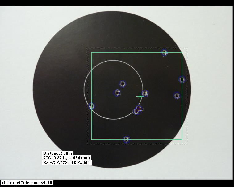

Certains l'ont fait avec succès,,alors alléché je l'ai fait aussi, changement du ressort et des joints.
La carabine marche bien, maus la précision n'est plus au rendez-vous.
Jugez vous même, à 50m avec appui trépied avant:[img][/img] JSB exact
[img]passage de ma fein 300 en 16J: mauvaise idée 1333_f10[/img]
ici des JSB heavy:[img]passage de ma fein 300 en 16J: mauvaise idée 1434_f10[/img]
et enfin des JSB express
[img]passage de ma fein 300 en 16J: mauvaise idée 1642_f10[/img]
la précision n'est pas suffisante pour du FT, je l'ai donc repassée en 7J et l'utiliserai pour le 10m, comme elle a été prévue dès l'origine...
Si ceux qui ont boosté leur fein lisent ce post, je serai curieux de voir leur cartons à 50m?...

Il ne faut peut etre pas visée si loin avec 16 j pour une précision pure?

ça ne fonctionne pas de mettre la Fein 300 en soit disant 16j
Au club a Ganappe , Huan est venu au tir avec une comme cela modifiée
en 16j.
Mais au Chrony elle ne fait pas 16 joules , mais bien mois de 10 joules ,
après modifs. (joints,ressort segment etc ... )
Dons c'est du PiPo , tout ça.

Salut Stecher je viens tout juste de découvrir ton topic,
ben oui c'est normal que tu sois déçu, as-tu déjà tiré précis à 50 mètres avec seulement 10 joules ? passage de ma fein 300 en 16J: mauvaise idée 0trampol
Avec le ressort export tu penses avoir 16 joules sur ta cara et bien non, tu obtiens 10 joules ou guère +
Sur l'autre topic,
https://www.forum-airguns.com/les-carabines-a-air-comprime-piston-ressort-f1/feinwerkbau-300s-modification-en-16-joules-260-m-s-t35612.htm?highlight=fein+300s
je l'ai dit dès le début que ce fameux ressort était un fake, pourtant à l'époque sans avoir de Chrony, aujourd'hui étant équipé de ce moyen de contrôle aux mesures fiables, je dis et j'affirme qu'une Fein 300 en 16 joules n'est qu'une vue de l'esprit et rien d'autre.
Actuellement après quelques modifs j'approche les 220 m/s avec des JSB Express, la Fein 300S ainsi transformée est très très précise jusqu'à 40 mètres (pas essayé plus loin...), mais je doute fortement que cela soit encore le cas à 50 mètres.
Pour finir, cette Fein ne sera certainement pas bonne pour du FT2, mais pour du HFT (42 m max) je pense sincèrement que cela soit une bonne solution.
