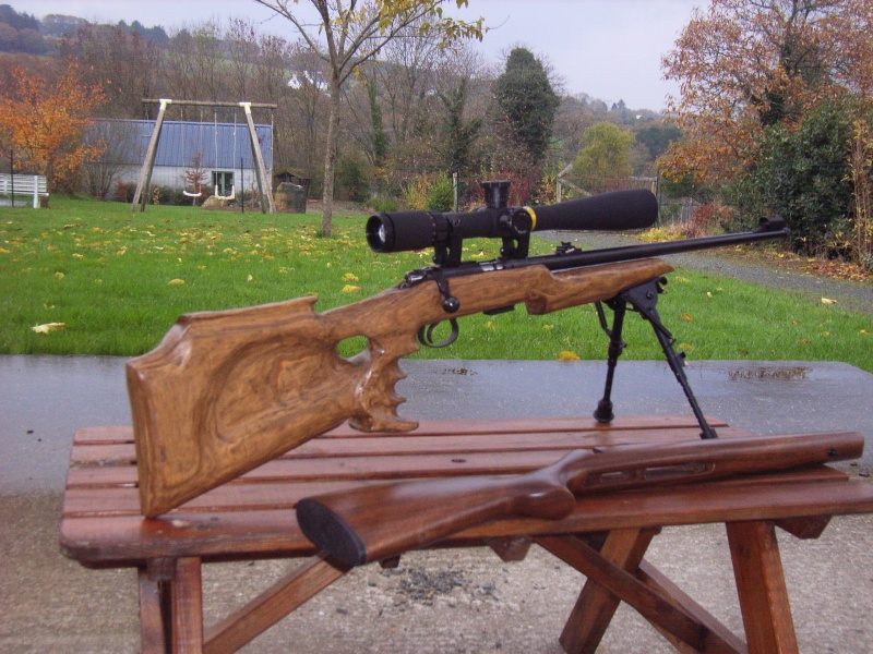

je vois montrer comment de je suis passé de ça :
[img][/img]
à ça :
[img][/img]

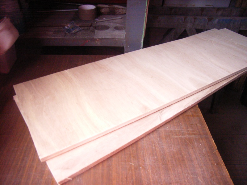

j'ai acheter mon bois chez brico-machin ainsi que de la colle , j'ai decoupé 3 fois la même forme (découpes droites sans chercher à faire de courbe ) de façon à obtenir un premier volume à partir duquel je vai travailler :

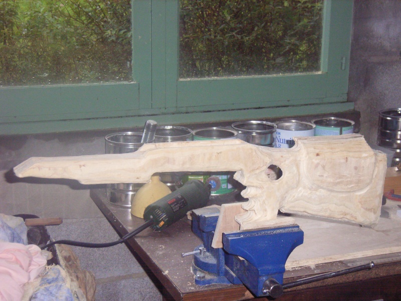

Etape suivante : j'ai dessiné sur un des côté la forme que je voulais obtenir ;
à partir de là y-avait plus qu'à creuser , raper , poncer ;
d'abord le trou de pouce et la poignée pistolet :
[img][/img]
[img][/img]
[img][/img]
[img][/img]
ensuite le côté appuie joue :
[img][/img]
[img][/img]
après on sort l'huile de coude , j"ai poncé l'ensemble au grain de 80 , reponcé au grain de 120 puis re-reponcé au grain de 320 :

et voilà mise en place de l'ensemble :
[img][/img]
j'ai finis par 2 couche de vernis teinte chêne rustique .
voili-voilou , si ça peut aider certains à tenter leur chance !

les plaques fond 17-18 mm d'épaisseur ;
j'ai utilisé 1 morceau de 18 mm de chaque coté et 1 de 17 mm au milieu ;
ça fesait une épaisseur de 53 mm au total ; largement de quoi donner la forme que voulait ;
