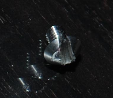

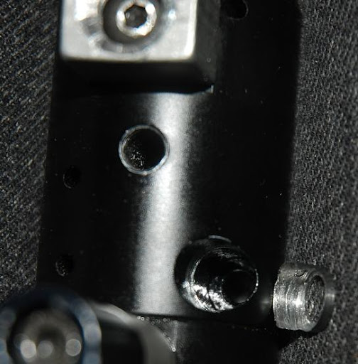

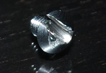

vanx_ a écrit:
Bon,
la réponse, la vis, la voilà:
et bientot un Chrony de la part de Fred :) MERCI
Je le SENTAIIIIIIIIIS que tu allais y arriver....tu étais trop impatient au téléphone smil 85
Le mec il lui fallait la visse et IL LA EU.
Maintenant je peux avoir ton dremel.....pour ne pas dire comment il à fait. smil 85
Tout conte fait tu as foré aujourd'hui comme moi mais toi tu as une étape d'avance....chanceux.
Les visses ANTI-BIDOUILLE son BILLDOUILLEABLE il faut juste une tête et deux bras smil 85
En gros.....
Une mêche de 8
Un tourneviss plat
Un dremel smil 85

MessageSujet: Re: Réglage plage de puissance Air Arms S400   Mar 23 Nov 2010 - 12:49
Merci à VANX_ d'avoir enlevé ma petite bride aussi.
enfaite l'arme était à 13Joules Anglais et non 16joules comme il prétende ....en dévissant nous avons remarqué qu'il y avait un pallier de réglages avec cette visse....
C'est une visse de réglage fin qui ne sert qu'a augmenter de quelque joules et nous avons parvenu à atteindre les 16joules en la dévissant de "3tours si mes souvenir son bon".
Tout à été testé au chrony et mon arme maintenant fait 16joules réellement.
Maintenant je pense que nous allons nous faire une petite scéance de tir et essentiellement du pliking.
