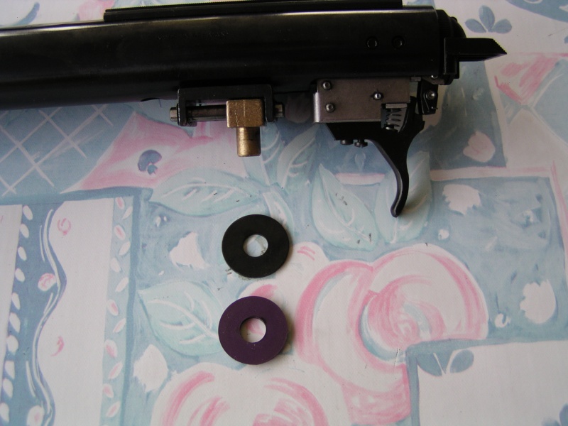

Je te post une photo du système anti recul vers le bloque détente mais il y a le même la l'avant de l'arme bien entendu .
C'est la pièce en laiton juste devant le bloque détente .
