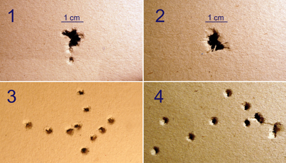

Et voilà, j'ai pu enfin réaliser mes essais avec un vent très léger mais changeant.
Premiers essais nouvelle CZ200 Groupe10
Carabine posée sur appuis avant et arrière.
Les 4 groupements de 10 plombs sont aux mêmes dimensions afin de pouvoir comparer.
1 = JSB Exact 4.51 à 25 m
2 = JSB Exact Heavy 4.52 à 25 m
3 = JSB Exact 4.51 à 50 m
4 = JSB Exact Heavy 4.52 à 50 m
Vitesses au Chrony :
JSB Exact 4.51 = 230 m/s
JSB Exact Heavy 4.52 = 213 m/s
Qu'en pensez-vous ?

A 25m c'est un bon groupement, par contre à 50 mètres la carabine est capable de mieux faire ! thumleft
Premiers essais nouvelle CZ200 Empty
MessageSujet: Re: Premiers essais nouvelle CZ200   Premiers essais nouvelle CZ200 EmptyVen 22 Oct 2010 - 18:54
que tu dois encore travailler le 50m thumright
et garde les exact heavy Premiers essais nouvelle CZ200 Smilejap je trouve les groupements meilleurs Premiers essais nouvelle CZ200 Smilejap

MessageSujet: Re: Premiers essais nouvelle CZ200   Premiers essais nouvelle CZ200 EmptyVen 22 Oct 2010 - 19:13
Joli tir à 25 m thumright
Et joli groupement avec les Heavy thumright
Bonne continuation pour le tir à 50 m Premiers essais nouvelle CZ200 Smiley_5

Le 50mètres c'est un gland de chène sans problème....tu dois bien te bloquer et tu verras.

A 25 m, les heavy ont l'air un poil plus précis. Par contre, à 50 m, les normaux ont l'air moins dispersés.
Pour info, positions et blocages à 25 et 50 m identiques et corrects (du moins j'espère...) car j'ai une bonne pratique du BR 50 22lr depuis plus de trois ans.
Comme j'ai lu que la CZ 200 aimait bien les JSB Exact 4.52, j'ai hâte de les essayer quand j'en trouverai car ce diamètre est plus précis à 25m et ces plombs plus groupés à 50m.
Mais j'espérais aussi que quelqu'un me parle des vitesses car je trouve qu'elle sont un poil trop lentes. Effectivement, je me retrouve entre 14,5 et 15 Joules. Comment régler la CZ 200 pour atteindre les 16 joules ? (12 m/s de plus et 2 cm plus haut à 50 m).

dis nous plutot si tu as utilisé une lunette ou pas !
pour les joules plus le plomb sera légé plus il ira vite après on est pas à un demi-joule près Premiers essais nouvelle CZ200 Emotico2
sinon chapeau bas à 25m
et pour le 50m pourquoi une petite 22lr de chez CZ Premiers essais nouvelle CZ200 0trampol

J'ai utilisé effectivement une lunette Gamo 6-24x50.
Tu as raison, les plombs plus légers iront plus vite mais comme le poids rentre dans le calcul des joules, le résultat reviendra au même. Même si la différence n'est pas énorme, je trouve que si on achète une 16 joules, on doit pouvoir obtenir 16 joules !
Pour le 50 m en 22 lr, j'ai une CZ 452 Premiers essais nouvelle CZ200 Beerchug

pour les joules je suis ok avec toi ! ( on doit pouvoir obtenir )
mais pour 50m
prend une lunette avec montages plus serieux
encore bravo pour tes cartons à 25 m Premiers essais nouvelle CZ200 Emotico2

Merci mais que veux-tu dire par montages plus sérieux ?
tony123
tony123
Nombre de messages : 7005
Localisation : 77
MessageSujet: Re: Premiers essais nouvelle CZ200   Premiers essais nouvelle CZ200 EmptySam 23 Oct 2010 - 19:15
montages autres que gamo
car 16j ça envois pas mal Premiers essais nouvelle CZ200 Emotico2

Je pense qu'il parle de lunette plus serieuse
16j sur une PCP c'est rien, mais sur une piston ressort oui

lunette et montages car sur une ac ...............
Nombre de messages : 16631
MessageSujet: Re: Premiers essais nouvelle CZ200   Premiers essais nouvelle CZ200 EmptySam 23 Oct 2010 - 19:19
Oui mais en PCP pas de vibration comme sur une piston ressort

Exact puisque c'est une PCP, pas de problème.
Mais malgré ça, j'ai mis des montages Weaver et des colliers Buris avec inserts d'épaisseurs différentes pour égaler le nombre de clicks positifs et négatifs en Field Target.
