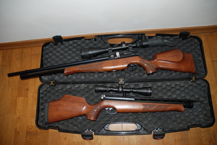

Montée sur ma crosse perso de ma s410K
La petite et la grande soeur, bien sages
D'autres photos vont suivres

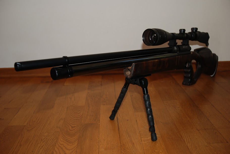

2 Photos
Régulateur de Audrius commandé pour toutes les 2! je vais essayer de me procurer un chrono que on peut mettre en bout de canon et on verra bien les chiffres, j'ai pas souvent le temps le WE sinon j'aurais bien été au Lion's club de genappe.
Bientôt plus d'infos.
