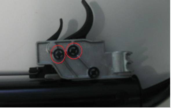

attend je te fais un truc tu essayes et je suis sur que sa ira
Nombre de messages : 9476
MessageSujet: Re: NEW GAMO Shadow 1000 non compatible avec les détentes charlie.   Sam 25 Sep 2010 - 22:40
enfaite tu dois suprimer un des deux axes que j'ai mis en rouge... tu essayes tu verras moi j epense que tu dois laisser celui du 2em et le premier tu enlèves.

Je vais voir ça demain à tête reposé pour pas faire de bétises.
En tous les cas merci pour tes conseils.

MessageSujet: Re: NEW GAMO Shadow 1000 non compatible avec les détentes charlie.   Sam 25 Sep 2010 - 22:55
Hé hé ... interressant tout ca.
Je re-démonte demain matin pour voir la pièce à limer.
Merci pour le lien, ça me redonne espoir.

Quand je te dis tout est possible sur Gamo il faut juste être bon bricoleur.
