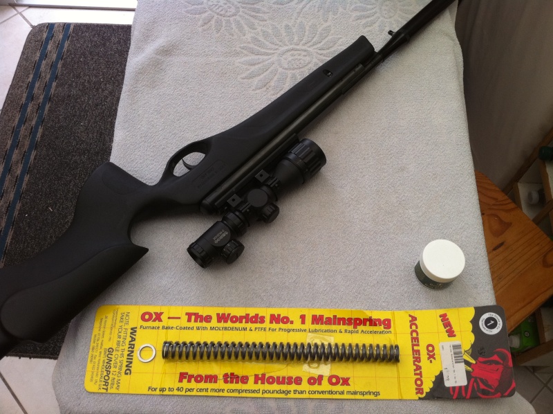

c'est un bon ressort sa? combien de joules sa fait? j'ai monter celui la sur ma bsa je voi pas la difference...
changement de ressort (conseil sur certain point) Img_1110

Bonjour , il faut une pièce spécial que tu peut fabriquer .
Le ressort et retenu par une goupille , la goupille et ovale avec une pointe au millieu.
Il faut obligatoirement compresser le ressort avant de chasser la goupille.
Donc un morceau de bois avec deux fois l'emplacement de la goupille eT le tour et jouer ...Ou deux vis a bois visser sur l'établis et tu comprime a la main ... Je poste une photo

Ré bonsoir j'ai tirer cette après midi avec un oncle qui a une gamo 220 .
Pour remettre les choses a leurs place ...
Aucune différence avec avant , même un petit dégout .
(surtout que la gamo 220 premier prix de 10 ans , touche un poteau de 7 cm de large a 50 mètre mesuré)
j'en revien pas et moi avec une bsa tactical jle touche pas a coter de lui ( la honte )
Je pense que le oxa1 mainspring que j'ai installer et moin puissant .
7,5 joule pour un moin puissant je pense pas que sa existe?
Bref cela pour dire que de toute façon , je redemonte, fumer qui sort du canon je doit dégraisser la chambre.
Nouveau sujet dans "technique" peut être que le fait d'avoir de l'huile dans la chambre a réduit la puissance de compression d'où la perte de puissance.

c'est même sûr, lorsque tu tire, le piston pousse la graisse (ou l'huile) vers le plombs, en même temps le plombs part et fait effet ventouse, la graisse rentre dans le canon et le bouche, fait résistance (par l'effet ventouse) ce qui ralenti la vitesse du plomb avant qu'il ne sorte du canon.
j'espère que c'est bien expliqué, en tout cas dans ma tête c'est clair.
