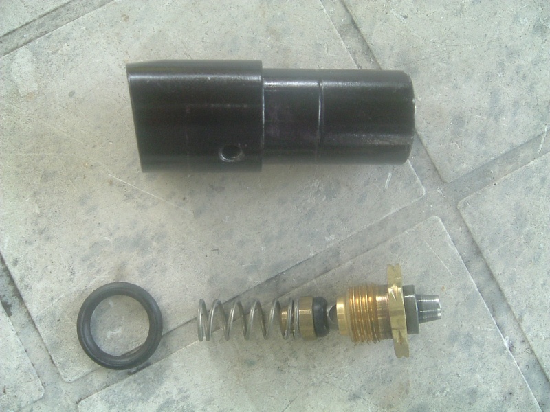

MessageSujet: Re: maverick paintball transformé en 5.5   Jeu 9 Sep - 13:26

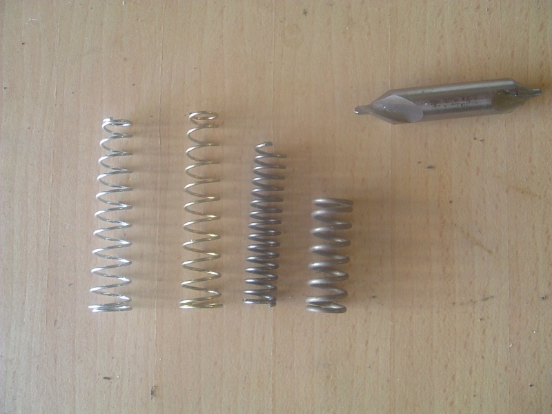

aujourdhui modification de la valve remplacement du ressort despieces mobile et tenter de trouver un bon compromis entre tout ca....
j'enleve de la matiere afin d'augmenter le volume interne, étant donné qu'elle est fileté sur toute ca longueur j'enleve 2.5mm en diametre & 15mm en longueur, désolé, pas fais l'équation pour le gain de volume smil 85
je me limite a ces cotes pour faire un essai, au pire j'enleverai un peu + de matiere plus tard...
ps: dézolé pour la foto pas tres nette presque plus de batterie...
y'a plus qu'a y fourrer un ressort costeau mais lequel?
bon alé zou je teste et ca suffit pour aujourdhuis a + tard pour de nouvelle aventures
