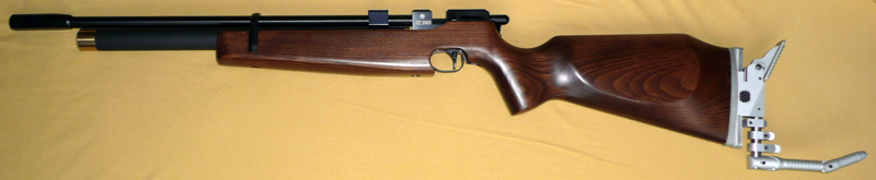

Donc, voici l'adaptation :
Mais évidemment, elle ne correspond pas parfaitement à la forme du bois :
Je n'ai pas envie d'ajouter de la matière ou de poncer la crosse existante, je pense plutôt vernir le bois afin de le protéger et de voir moins la différence. Que me conseillez-vous comme verni ou huile ?

Sassan a écrit:
Denys, tu peux montrer plus de photos de la plaque de couche s'il te plait?
Pourquoi, la mienne ne te plait paaaaaaaas heiiiiiiiiiiiiin !?

Personnellement j'aurai préférer mettre une plaque comme la tienne, mais je les trouve un peu chère, d'autant que une fois réglée on y touche plus, alors comme il me restait un peu d'alu j'en ai fait une à ma taille.
Tu as raison, cette plaque Anschutz est plus qu'un peu chère mais je l'avais achetée pour adapter sur une ancienne Match 54 pour faire du 60 BC. Seulement, il y a quelques mois, j'ai trouvé une autre Match 54 d'occasion qui avait une toute nouvelle crosse 2013 ! Donc, je me suis retrouvé avec cette plaque en double car ma première carabine est maintenant dédiée au bench rest avec une crosse que j'ai faite. J'ai failli revendre cette plaque mais heureusement que ce forum m'a ouvert les yeux sur toutes les possibilités d'amélioration des armes à air.
