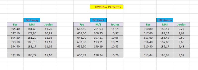

Salut la team, cette après-midi entre deux averses, j'ai fait un petit test précision et de puissance. Test entre 3 types de plombs de la même marque a savoir:
JSB Exact Heavy (0.68g) JSB Exact (0.547g) JSB Straton (0.535g)
Le test est fait sur ma HW50S d'environs 14 joules. J'ai effectuer une série de 5 tirs par type de plombs. Le tir a été fait en position allongé en appuis à une distance de 19 mètres:

Maintenant voici les résultats de la puissance:
Comme vous le constaté, le JSB Heavy obtient une puissance moyenne de 11,10 joules, en deuxième position le JSB Exact avec 10,76 joules et dernier le Straton avec 9,52 joules .

Avec celà j'en conclu une très bonne précision des Heavy et bonne précision des Straton, mais je suis déçu des Exact. En puissance le Heavy et encore en tête, suivi du Exact, le straton bon dernier.
Tous comme sur ma HW100KT, le JSB Heavy se trouve aussi en tête sur ma HW50S. Bon ce petit test touche à sa fin, j'espère que vous aurez trouvé cela intéressant.
