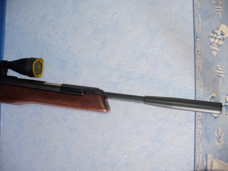

Bonjour, je rentre à l'instant d'une petite après-midi j'ai donc pu commencer à aprivoiser la belle.
je vais tenter de vous faire un petit comparatif entre ces deux carabines et principalement leur detente.
Diana 56TH
detente T06
puissance 7.5 joules
lunette Nikko Stirling 4-12x42
poids 5.8 kg
anti-recule
HW97K
detente rekord
lunette Nikko Stirling 3-9x42
poids 4.5 kg
Puissance : pour ce qui est de celle-ci legere avantage pour la diana mais qui a juste environ 150 plomps.(pas encore facile de juger)
Lunette : prise de vu plus facile sur la weihrauch (à revoir sur la diana peut-etre mal placé)
Plaque de couche : reglable chez diana ce qui amene un confort de tir supplementaire
Poids : rien à dire juste qu'elles imposent toutes les deux une position de tir differente
Detente : je vais essayer de faire simple :
-course : plus longue pour la diana (meme au minimum) et un poil plus molle pour la weihrauch
-bossette : obligatoire sur la weihrauch alors qu'il est possible de l'enlever sur diana et donc la course provoque le tir.
-poids : je dirais petit avantage pour diana car je trouve qu'au moment de presser la bossette la diana est plus souple alors que la weihrauch est plus franche et donc accroche un poil plus.
-regularité : avantage pour diana car pour weihrauch la difference de poids entre la course et la bossette et plus important
-conclusion : je touve un defaut pour chacune la diana a une course trop longue à mon gout et la weihrauch accroche trop (H.S : aussi sur la rekord ma visse de reglage à du mal à tenir au minimum)
(Pour la diana je dirai que l'on appuis dans quelque chose de moelleux tout le long alors que pour weihrauch je dirai un coup mou puis un coup sec)
